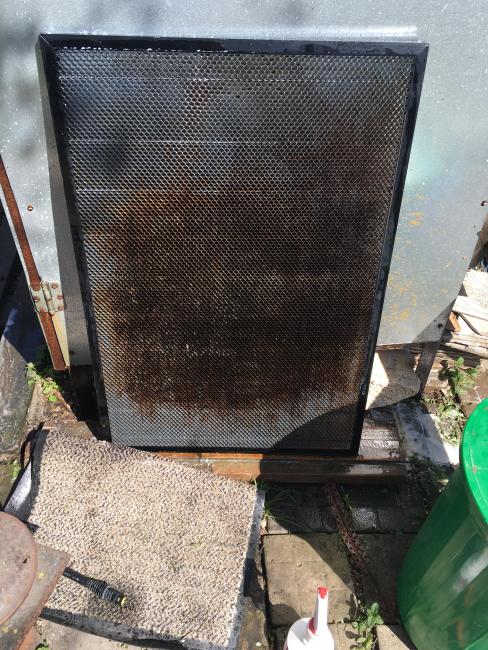

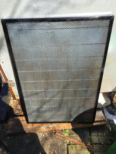

vladivik 122 Жалоба #7 Опубликовано: 20 октября 2014 Пользуюсь вот такой штукой: Побрызгал, перекурил, смыл со шланга и офигел какой стол оказывается светлинький . Поделиться сообщением Ссылка на сообщение Поделиться на других сайтах Награды пользователя
СивКА 257 Жалоба #8 Опубликовано: 21 октября 2014 @vladivik, это очиститель двигателя, да? Поделиться сообщением Ссылка на сообщение Поделиться на других сайтах Награды пользователя
008shadow 236 Жалоба #9 Опубликовано: 21 октября 2014 21.10.2014 в 06:48, СивКА сказал: @vladivik, это очиститель двигателя, да? Он самый Поделиться сообщением Ссылка на сообщение Поделиться на других сайтах Награды пользователя
vladivik 122 Жалоба #10 Опубликовано: 21 октября 2014 Да. Когда первый раз собрался чистить стол (откладывая на потом - запустил шо пипец) решил пескоструем, поехал к родственнику (они постояно пескоструят) говорит метал мол сымать будет, держи мол класную штуку. Сделали мы експеримент - во время которого я реально офигел, вся эта дрянь на глазах просто растворилась и стекла, смыл водой и с тех пор пользуюсь и Вам советую. 2 Поделиться сообщением Ссылка на сообщение Поделиться на других сайтах Награды пользователя
