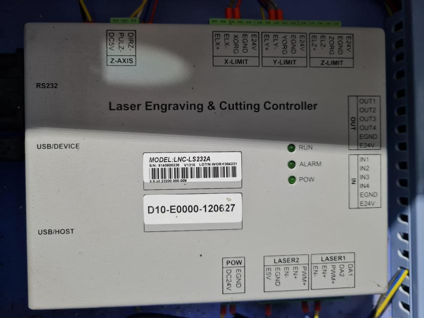

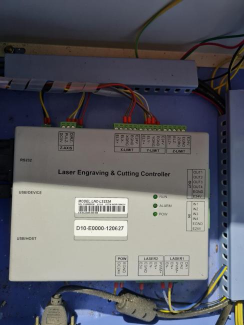

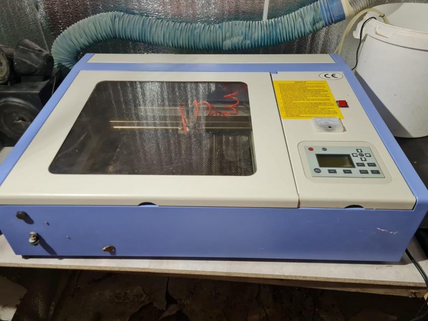

Доброго времени суток. Приобрёл лазерный станок с рук год назад. И вот нашлось на него время. Станок приобрёл без флешки и програмного обеспечения. Самостоятельный поиск по просторам интернета ничего толком не дал. Управляющая плата LNC-LS232a. По моему на нём работали с помощью программы LasercutEngrave. При установки программы она станок не видит... Помогите пожалуйста начать работать. Заранее благодарен.

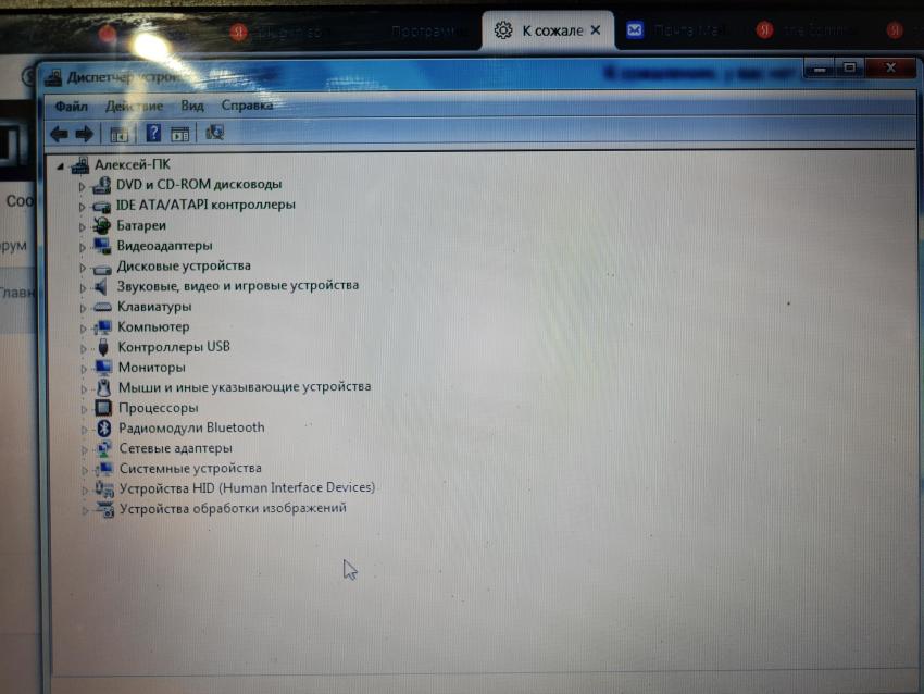

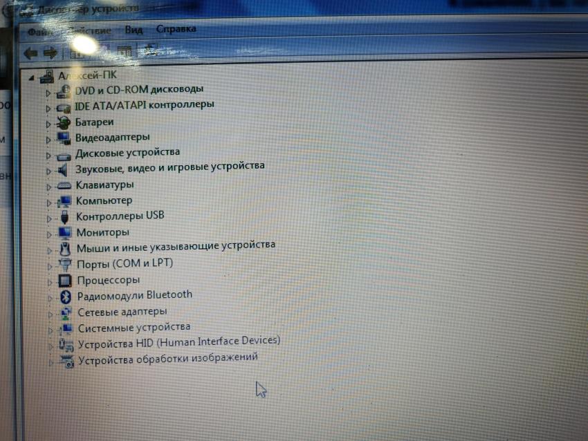

В диспетчере устройств Винды случайно нет неопознанного оборудования?
  09.02.2022 в 10:56, PavelK сказал:

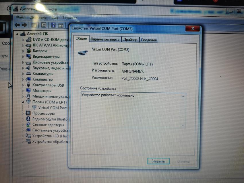

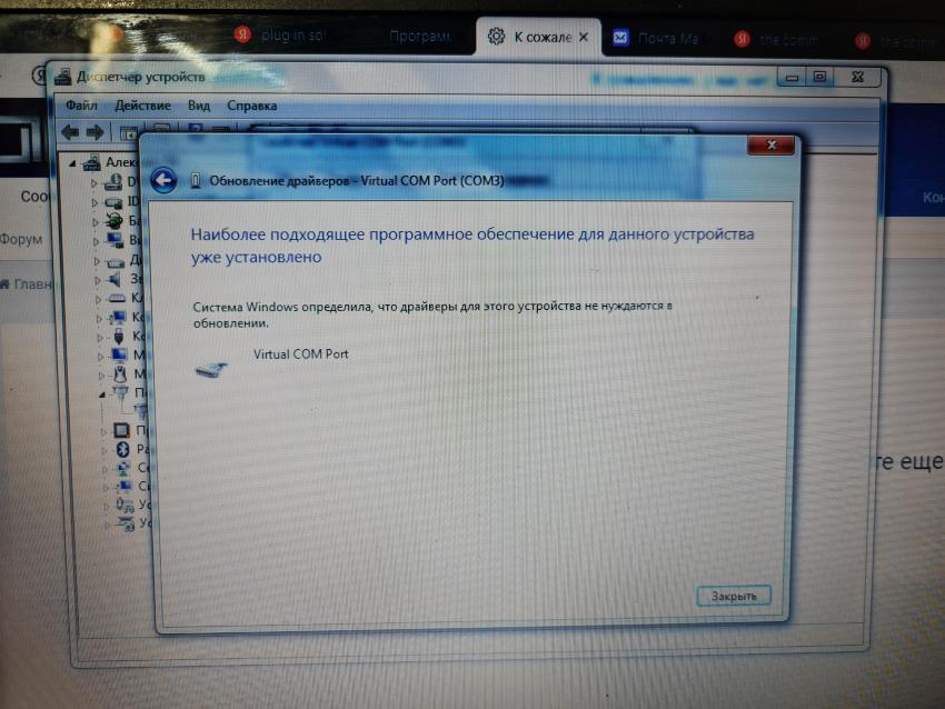

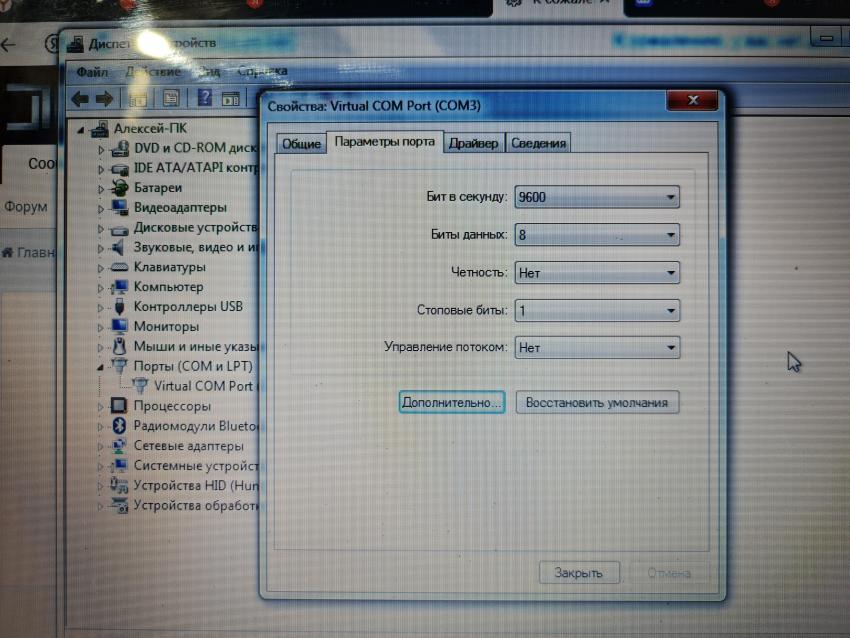

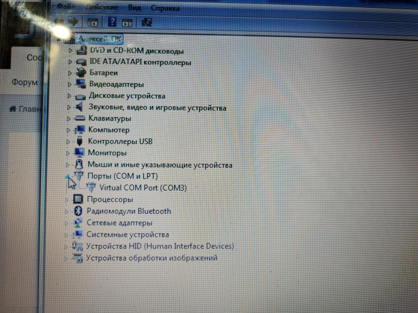

Добрый день. В диспетчере устройств при подключении показывал в разделе другие устройства, писал порт USB и жёлтый значок. После поиска в интернете драйверов к станкам и программе LasercutEngrave, я нашёл какие то драйвера, установил и в диспетчере устройств появился раздел com port. Но станок так и не реагирует на программу.
  09.02.2022 в 11:42, John Karter сказал:
Ага и в нём должен был появится сам КОМ порт с каким-нибудь номером - Вы его в программе указали?

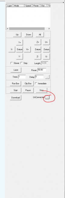

В правой панели нажмите кнопку:
  09.02.2022 в 12:36, PavelK сказал:

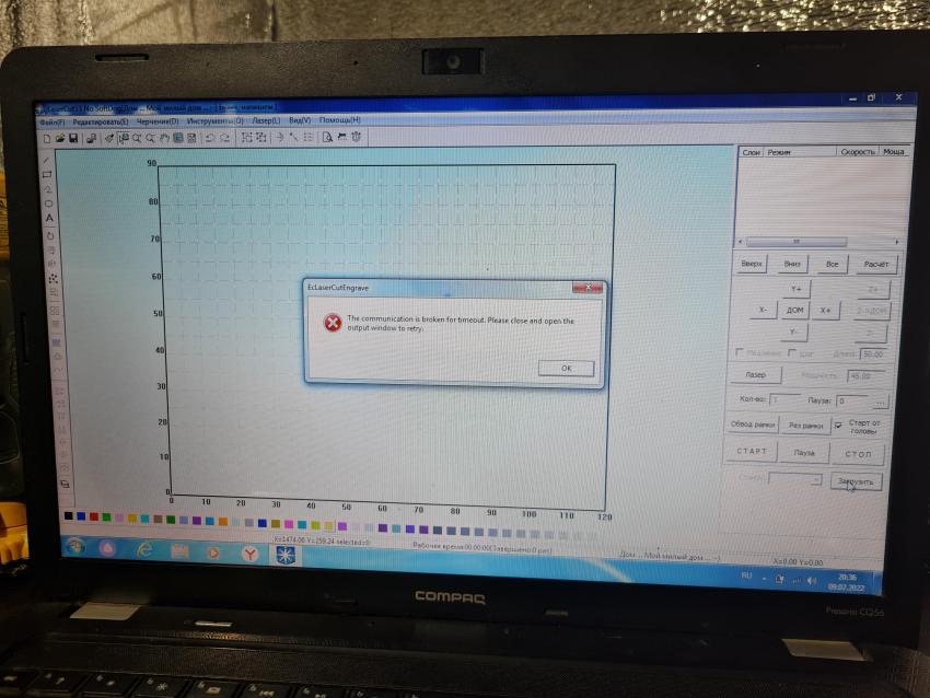

При нажатии кнопки загрузка выдаёт следующую ошибку:
  09.02.2022 в 18:00, John Karter сказал:
Этот контроллер не будет работать с LaserCut5.3 от Leetro. У них свой софт.
В диспетчере устройств отображается вот так:
PavelK показал вам правильное окно. Там есть кнопка соединения с контроллером. В LaserCut5.3 к контроллерам Leetro такой функции нет, там соединение происходит автоматически.
  09.02.2022 в 18:10, Dan сказал:
PavelK
Переустановил лазеркат по ссылке PavelK, движение началось!!! Спасибо ВамОГРОМНОЕ!!! Пробую разбираться дальше!!!

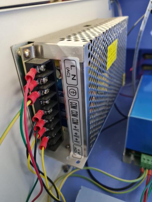

Могу предположить, что и пару драйверов надо будет прикупить.
Хорошо бы увидеть всю электрику и электронику станка.
  10.02.2022 в 11:53, Dan сказал:
Вечером скину все фото что есть.
  10.02.2022 в 11:59, John Karter сказал:
О .. норм .. Будет чтиво на вечер .. )

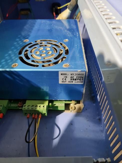

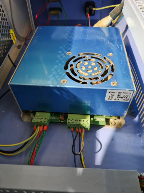

Трубка говорили 80w. Хотя на блоке питания написано лазер 60w. На трубке надписей не видел.
  10.02.2022 в 17:32, John Karter сказал:
В таком случае трубка не мощнее 60Вт.

Эт такая коробочка с десятком проводов, которая управляется контроллером, и к ней подключён ШД.
Чаще всего чёрная, может быть серебристой или зелёной и, как правило, с радиатором.
В вашем случае, парочка таких должна быть.
