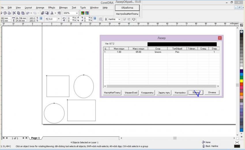

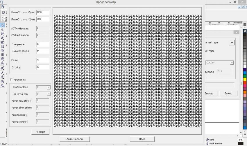

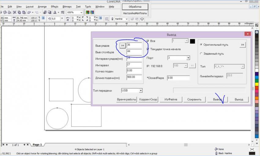

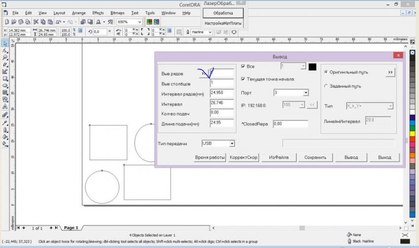

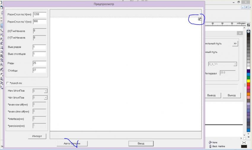

Ekaterina 225 Жалоба #25 Опубликовано: 1 февраля 2016 Случайно обнаружено в CorelLaser (версия 8.7.2) функция заполнения листа. Может, кому пригодится Поделиться сообщением Ссылка на сообщение Поделиться на других сайтах Награды пользователя
