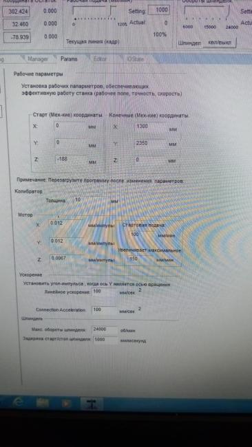

[email protected] 2 Жалоба #1 Опубликовано 22 декабря, 2021 Здравствуйте У меня такая проблема - у станка движение по оси Z очень медленное, при переключении на ускоренную подачу изменений не происходит. Но когда даешь команду уехать в референтную точку- скорость нормальная. Остальные оси ездят нормально. Станок 1325 Watsan, на плате NC studio. Плату сам ставил, так что это может какая-то ошибка при подлючении. Цитата Поделиться сообщением Ссылка на сообщение Поделиться на другие сайты

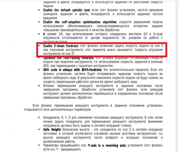

vasa29 539 Жалоба #2 Опубликовано 22 декабря, 2021 2 Цитата Поделиться сообщением Ссылка на сообщение Поделиться на другие сайты Награды пользователя
[email protected] 2 Жалоба #3 Опубликовано 23 декабря, 2021 Нужно поставить галочку и тогда появиться возможность задать скорость? Цитата Поделиться сообщением Ссылка на сообщение Поделиться на другие сайты
vasa29 539 Жалоба #4 Опубликовано 23 декабря, 2021 Цитата Поделиться сообщением Ссылка на сообщение Поделиться на другие сайты Награды пользователя
[email protected] 2 Жалоба #5 Опубликовано 23 декабря, 2021 Просто я снимал и ставил ию, эффекта это не давало. Собственно настройка скорости, находится в другом месте? Цитата Поделиться сообщением Ссылка на сообщение Поделиться на другие сайты
vasa29 539 Жалоба #6 Опубликовано 23 декабря, 2021 Тогда по порядку. Версия NcStudio? Цитата Поделиться сообщением Ссылка на сообщение Поделиться на другие сайты Награды пользователя

vasa29 539 Жалоба #8 Опубликовано 23 декабря, 2021 Продолжим. Фото вкладок с настройками скоростей и ускорений, а также Motor Parameter. Цитата Поделиться сообщением Ссылка на сообщение Поделиться на другие сайты Награды пользователя
[email protected] 2 Жалоба #9 Опубликовано 23 декабря, 2021 Постараюсь завтра добраться станка и зафоткать. Цитата Поделиться сообщением Ссылка на сообщение Поделиться на другие сайты

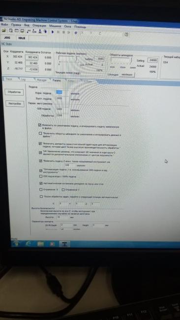

[email protected] 2 Жалоба #11 Опубликовано 30 декабря, 2021 Включить подачу по Z пробовал менять скорость, эффекта нет. Цитата Поделиться сообщением Ссылка на сообщение Поделиться на другие сайты
vasa29 539 Жалоба #12 Опубликовано 30 декабря, 2021 Попробуйте так Цитата Поделиться сообщением Ссылка на сообщение Поделиться на другие сайты Награды пользователя
