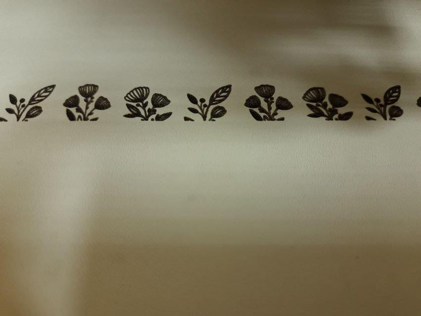

Гравирую китайским 40w NoName станком на коже. Пару дней назад появился непонятный мне эффект. В левой части изображение идеально сфокусировано, а чем дальше в право тем фокус больше теряется. Расстояние от сопла до материала одинаковое во всех точках стола. Тем более непонятно, что если начинать гравировку не от края стола, а от середины, то эффект тот же. В начале (слева) всё нормально и дальше вправо фокус уходит.

Юстировку проверяли? Моду луча?  Это наиболее популярные причины.
Линза с каким фокусным расстоянием стоит?  Если короткофокусная, то там и миллиметра перепада достаточно, что бы фокус убежал.
Можете попробовать отгравировать прямоугольник большого размера (200 х 200 мм)? Вполне возможно, что ниже по Y такое же поведение будет и слева, что может значить, что трубке приходит конец.

Юстировка в норме. Мода 00 по таблице - ну т.е. тоже в норме.
Линза 50,8
Большой прямоугольник отгравировал, косяков по оси Y нет.

Спасибо, товарищи, за ваши варианты. Всё оказалось намного прозаичнее.
Почистил X-овую рельсу, подшаманил и смазал ролики каретки, и после этого заново отъюстировал.
 Щщастье наступило незамедлительно.
З.Ы. Чистота - залог здоровья ))
Veklich  спасибо, что написали решение. Странно конечно, что простая очистка помогла =)

Как выяснились, линейные по оси Х на роликах, данное явление для такой механики совершенно нормальное.
