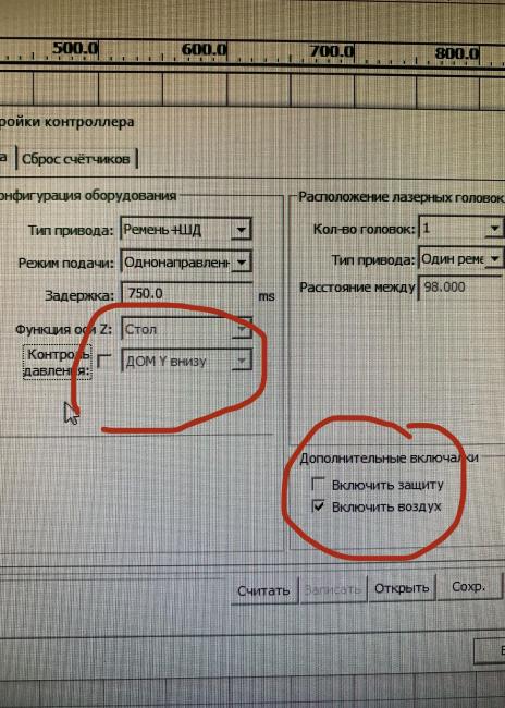

svdn84 0 Жалоба #6 Опубликовано: 20 марта 2022 И у меня ещё вопрос. Ковырялся в настройках нашёл пару моментов мне не совсем понятных. 1. Что такое включить защиту? Это имеется ввиду защита открытой крышки? Когда концевик крышки или концевик датчика давления воздуха, к примеру размокнут, работа станка не начнётся? Или какая то другая защита? 2. Что такое контроль давления? При активации которого требуется выбрать дом по оси У. Скрин прикладываю. Поделиться сообщением Ссылка на сообщение Поделиться на других сайтах
Dan 483 Жалоба #7 Опубликовано: 21 марта 2022 17 часов назад, svdn84 сказал: 1. Что такое включить защиту? Это имеется ввиду защита открытой крышки? Когда концевик крышки или концевик датчика давления воздуха, к примеру размокнут, работа станка не начнётся? Верно. 17 часов назад, svdn84 сказал: 2. Что такое контроль давления? При активации которого требуется выбрать дом по оси У. Сам не знаю. Разрабы не дали пока вменяемого ответа. 21 час назад, svdn84 сказал: Скорей всего проблема была потому что на этот выход было 2 реле запитано, одно на воздух низкого давления а второе на вытяжку. Как починим, уберем одно. А нафига два? Поставить одно реле на 4 группы контактов .. ) 1 Поделиться сообщением Ссылка на сообщение Поделиться на других сайтах

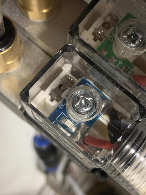

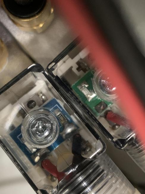

svdn84 0 Жалоба #12 Опубликовано: 23 марта 2022 21.03.2022 в 20:50, PavelK сказал: Реле? Крайне редко Сфоткал реле на клапане. Там что то стоит) но я в электронике не силён, хз что это. На минусовом контакте и на + тоже. 22.03.2022 в 10:22, Dan сказал: Только в RDC6442 и 6445 на выходах уже стоят диоды шоттки на 1А. Так что, дополнительно можно и не ставить. Да кстати, человек который смотрел этот блок руиды, сказал там какие то диоды стоят. Я правда не уточнял для чего но говорил он про диоды. Поделиться сообщением Ссылка на сообщение Поделиться на других сайтах
Dan 483 Жалоба #13 Опубликовано: 23 марта 2022 1 час назад, svdn84 сказал: Да кстати, человек который смотрел этот блок руиды, сказал там какие то диоды стоят. Я правда не уточнял для чего но говорил он про диоды. Диоды шоттки SS14 - D21, D22, D23, D24. Поделиться сообщением Ссылка на сообщение Поделиться на других сайтах
svdn84 0 Жалоба #14 Опубликовано: 23 марта 2022 3 часа назад, Dan сказал: Диоды шоттки SS14 - D21, D22, D23, D24. Подтверждаю. Так же сказал мастер. Все там есть. Та фигня что сгорела, забыл как называется, рассчитана на ток в 1А. Поделиться сообщением Ссылка на сообщение Поделиться на других сайтах

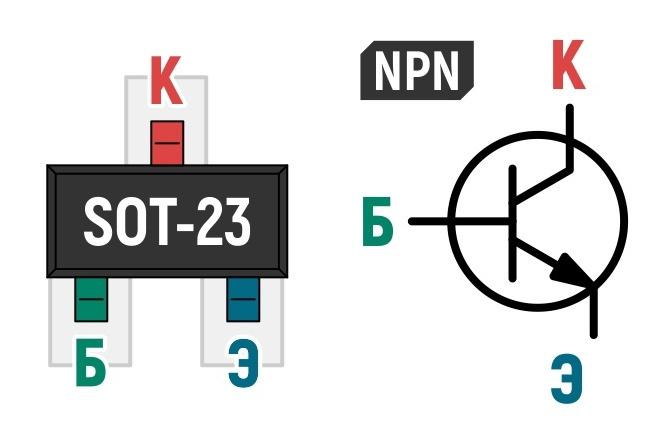

Dan 483 Жалоба #15 Опубликовано: 23 марта 2022 1 час назад, svdn84 сказал: Та фигня что сгорела, забыл как называется, рассчитана на ток в 1А. SMD транзистор 2N2222A / 1P (NPN) | SOT-23 с током коллектор-эмиттер 0,6 А. Поделиться сообщением Ссылка на сообщение Поделиться на других сайтах
PavelK 1 543 Жалоба #16 Опубликовано: 23 марта 2022 Спасибо за фото, значит в новых версиях теперь есть. 1 час назад, svdn84 сказал: забыл как называется транзистор. Видимо две релюхи перебор, оставьте тогда одну. Поделиться сообщением Ссылка на сообщение Поделиться на других сайтах Награды пользователя
