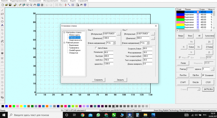

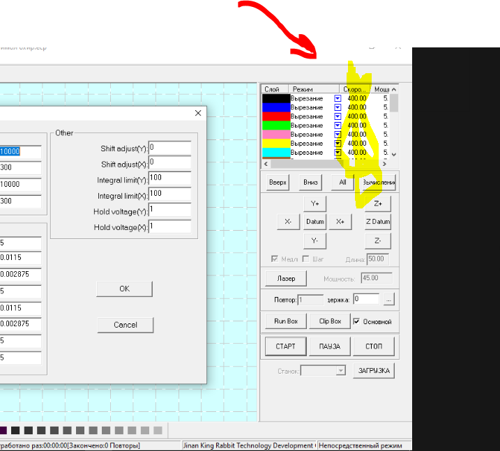

ну 400 скорость очень большая и она точно не успевает разгоняться на максимум, уменьшайте, от того что стоит 400 не факт что будет быстрее, только может по прямой разгонится
30 минут назад, alexander-1 сказал:
Вы хотите сказать, оставить только на прямую линию 400? а на коротких уменьшить? И спасибо за отзыв на помощь.

Смотрите, у вас скорость 400 работа длится 1 минуту, если вы поставите скорость 100 на том же файле, время увеличится например на 3 секунду, но не будет резких прыжков на поворотах
11 минут назад, alexander-1 сказал:

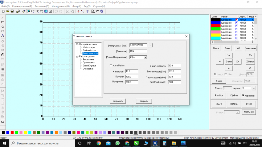

на коротких скинул скорость до 100, пока норм. Подскажите пожалуйста, как можно добиться максимально быстрого реза? сейчас режу за 48с, раньше резал за 80с, хотелось бы еще уменьшить время
51 минуту назад, Benz сказал:
Уменьшение пульса на скорость повлияет?

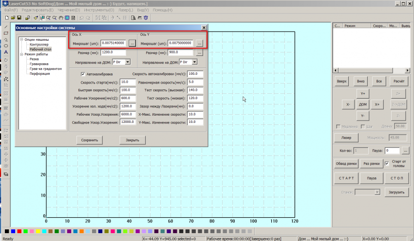

Нет. Но корректировка микрошага в LaserCut обязательна. Выполняется это тут:
1 час назад, Benz сказал:
ШД еле тёплые, на сколько можно увеличить ток?
Увеличьте на 0.5 А, посмотрите на нагрев.

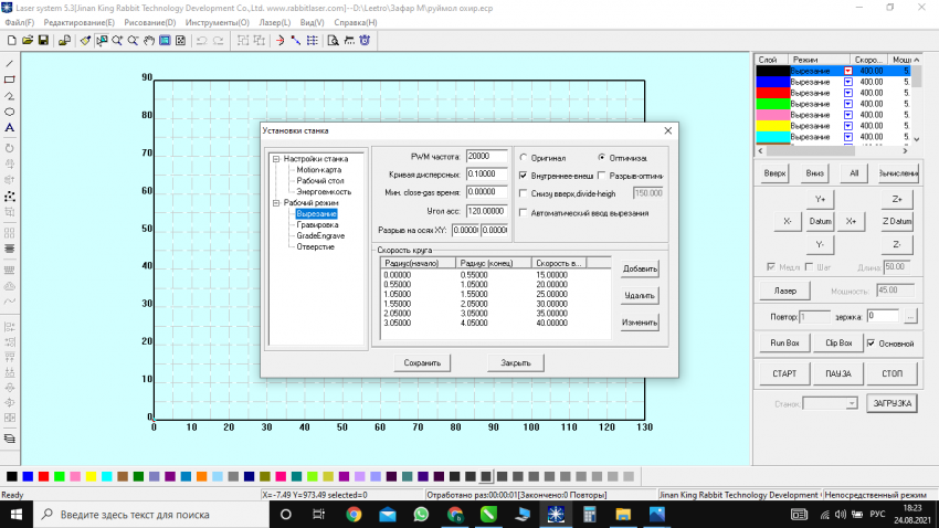

Методом научного тыка.

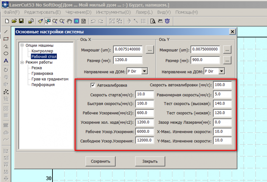

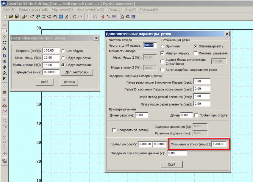

Основные настройки перемещений в LaserCut  тут:
Но есть и настройка ускорений в углах для каждого слоя индивидуально, что иногда бывает весьма эффективно.
Не спрашивайте, какие настройки должны быть, всё индивидуально для каждого станка и механики. Я лишь указал путь. И, да, не скорость главное, а ускорения, стартовые скорости и рывки .. А на прямых участках голова может разгоняться и до метра в секунду ... )
Benz , не надо мне показывать окошки, я их прекрасно знаю .. ))) А надо выполнять корректировку.
4 минуты назад, Dan сказал:
а как её делать то? :unsure:
Система просчёта/калькуляции микрошага в LaserCut весьма странная. По этому - методом научного тыка ...
Но общий принцип такой:
Как правильно выполнять корректировку микрошага!
1. Корректировать длину микрошага по вырезанным элементам нельзя от слова "совсем"! Если кто-то вам скажет: - Вырезаем квадрат 100х100 и замеряем его, то можете сразу вставить этот квадрат ему в жопу и, желательно, поперёк! Ибо вырезанный элемент в данном случае всегда должен быть меньше макетного размера.
2. Корректировать длину микрошага следует только по центрам нарисованных линий/рисок и желательно на максимально возможной длине по столу.
Как это сделать лучше, что бы убить максимально возможное количество зайцев:
Рисуем миллиметровую линейку по всему полю по требуемой оси, например, если ось 600 мм., рисуем, скажем, на 500-550 мм. предварительно в окне оптимизации выставляем размер блока оптимизации на малые значения - 1-5 мм., что бы рисочки рисовались строго последовательно. Тем самым мы исключим математические ошибки CPU и самой системы. Прикладываем к рисунку нормальную миллиметровую линейку (Где же такие найдёшь? Ну, уж, постарайтесь найти) и смотрим на характер смещения нарезанных миллиметровых рисок относительно эталона. Если смещение линейно, то - банальная корректировка микрошага, если смещение волнообразное - замена ремня с последующей корректировкой. )
Перед данной процедурой необходимо проверить всю механику на наличие люфтов. В первую очередь шкив-вал и ремень-шкив. И проверить/выставить перпендикулярность портала Х к оси/направляющим по Y.
Удачи!

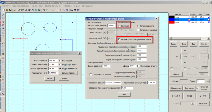

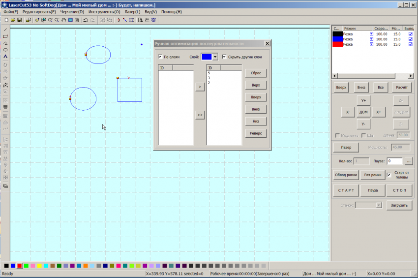

Вот, что реально удобно реализовано в LaserCut, так это ручная оптимизация, да и вообще сама оптимизация, которую можно настроить отдельно на каждый слой .. )))
И при этом не забываем отключить автооптимизацию в самом слое.
Вы бы хоть инструкции прочитали, там всё расписано.

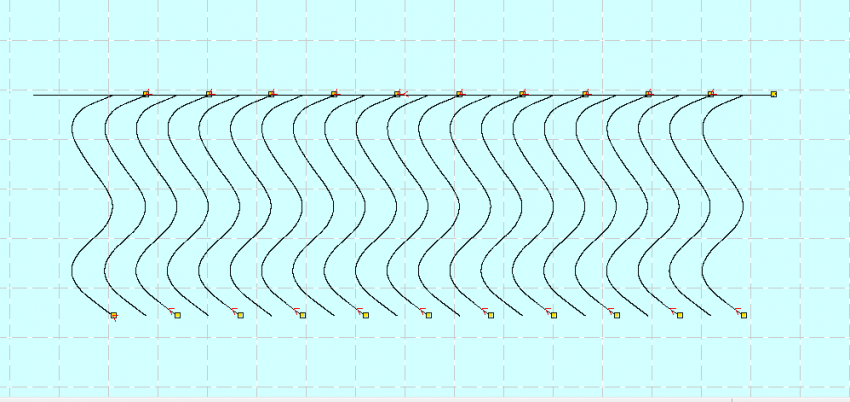

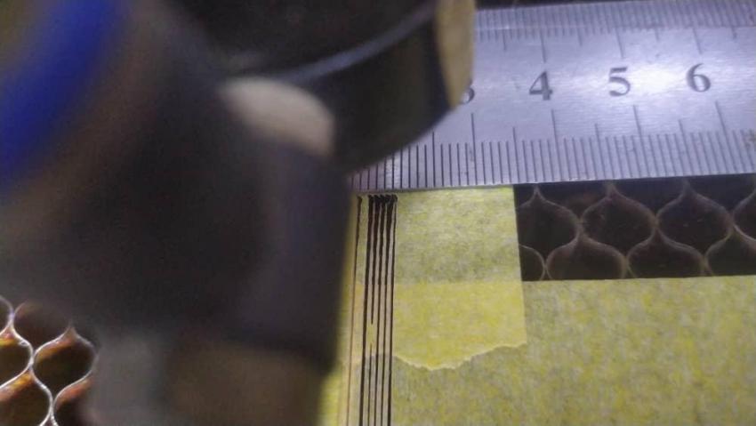

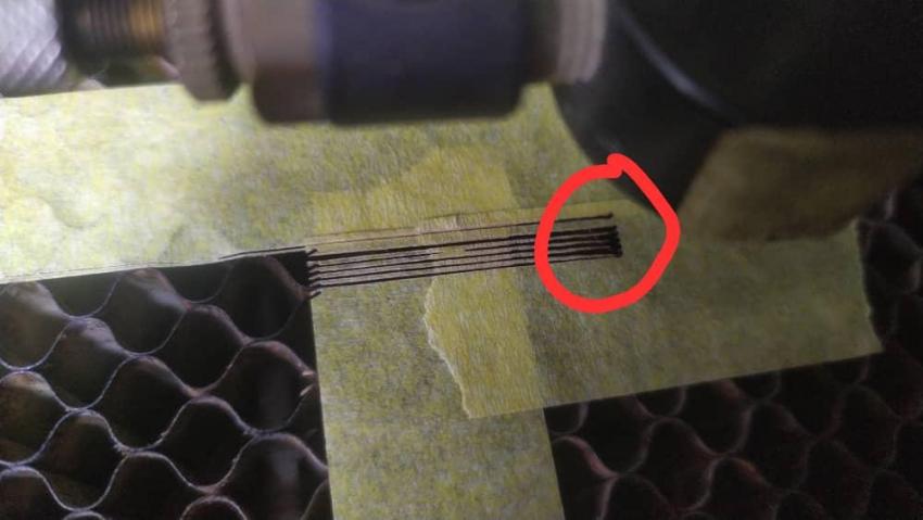

9 часов назад, Dan сказал:
сделал, не греется, пробуксовка вроде пропала, но теперь вот такая байда
