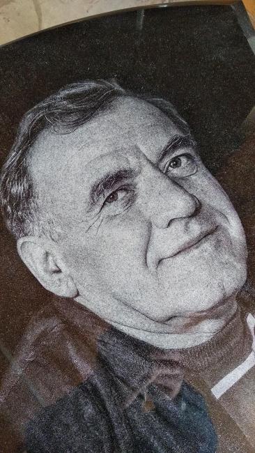

Могу попробовать сделать вам ретушь, поэкспериментируем, пока зима......пишите, если интересно. Мои работы (на камне правда) есть на форуме. От ретуши много зависит, сами наверно знаете.
