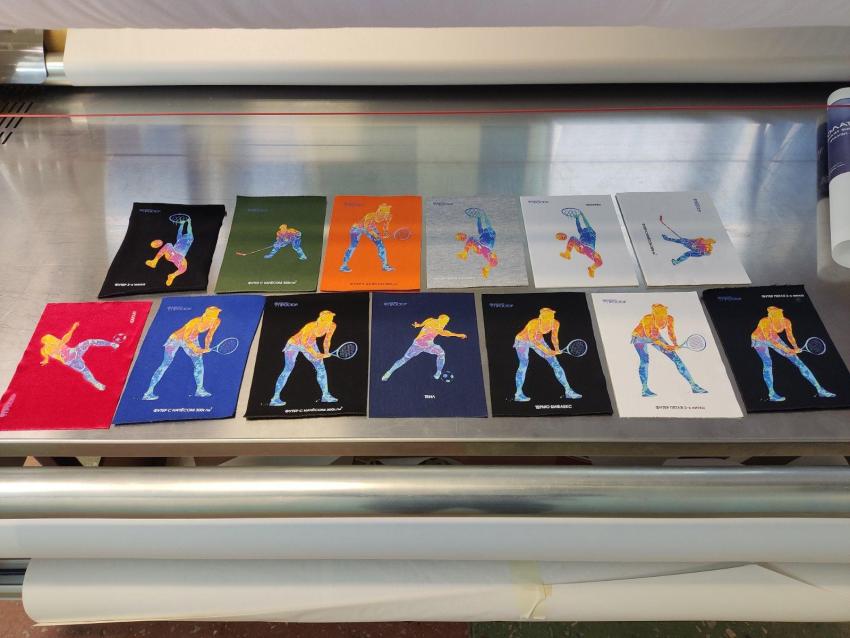

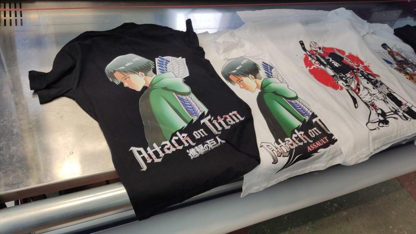

Стали счастливыми обладателями очередной вундер-вафли в апреле на нашем производстве, а точнее Комплекс трансферной печати на ткани Oric DTF, принтер 62см/сушка-конвейер 60 см, i3200*2шт, Flexi
Выбор стоял между: Прямой печати по ХБ (чем мы были обделены с основным упором на сублимацию) VS. DTF технология.
Почему выбрали дтф? Универсальность за это время мы попробовали нанести печать на Пластик, дерево, 100500 видов синтетики, брезенты, кожу, ХБ - везде держится на ура. Принтер с прямой печатью по ХБ дал бы намного меньше выхлопа. За пару месяцев пользования полностью перешли на другую краску и расходники, нежели которые предлагал продавец изначально комплекса. В идеале сейчас найти еще пленку на горячий отрыв (но это уже хотелки из ряда, куда еще всадить баблишка, чтобы было совсем хорошо). Отдельно про бошки очень требовательно к температуре в помещении рабочая зона +18+28* поставили кондишен в помещении, действуем так же как и с сублим принтерами, держим в прохладе, любим и ухажеваем лучше чем за грудными детьми.
Заказы по требованию идут разные. От пары нанесений, до уже приличных партий 50-100 принтов. На маркетплейсы бахнули первые принты, долго не думали взяли пару аниме, пару персонажей из анимационных мультфильмов, пару сериалов и так еще по мелочи последили через тренды, что продается лучше и тоже бахнули.
Клиенты любят сложную вышивку на дорогих кепках (это наши любимые хоккеисты) и для них сделали варианты ДТФ на кепках с быстрым и дешевым нанесением в виде дтф. Что тоже зашло на ура.
Короче третий месяц с ДТФ - теперь это мое любимое направление на производстве.

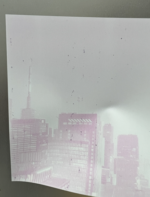

Кто-нибудь сталкивался с такой проблемой(
уже все перепробовал:
голову прочистил, поддон коретки тоже, чистящий комплекс весь перемыл, шипы снял.
интересно, что бумага выходит немного поцарапанная из лотка, прям по линиям, где появляются эти точки,
сетую на захват бумаги, но не уверен. хелп)
