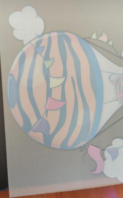

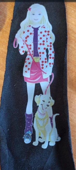

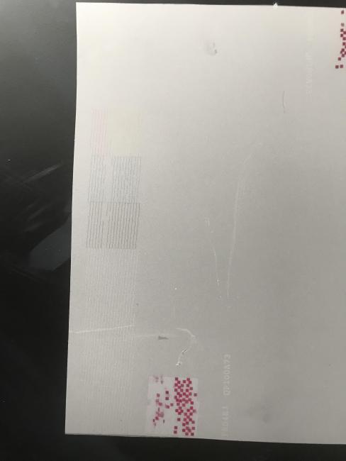

      Нужна помощь я новичок в этом деле.
      ситуация следующая, печатается принт ( принтер Epsom 1410)а на него подложка белыми DTF чернилами после наносится клей и в сушку после сушки подложка исчезает просвечивается сам принт в красках при нанесении на ткань отпечатывается белым. Подскажите пожалуйста в чем проблема? В белых чернилах?1-е фото обратная сторона принта
      2-е ф сушке с подложкой и клеем припрогреве исчезает подложка и проступают цвета принта
      3-е фото после нанесения на футболку
      4-е фото с подложкой печать только из принтера
