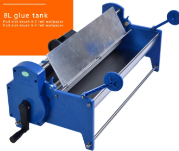

Можете вот этот "валик" попробовать:                  Либо вот такой вариант для обычного клея (по идее, для обойного клея используется):
https://letyshops.com/r/aliexpress-00a53f3dbe56        https://letyshops.com/r/aliexpress-592bf9c8122b
Удобнее чутка.                                                                      Но лично не пробовал, так что не могу гарантировать, что будет норм.
