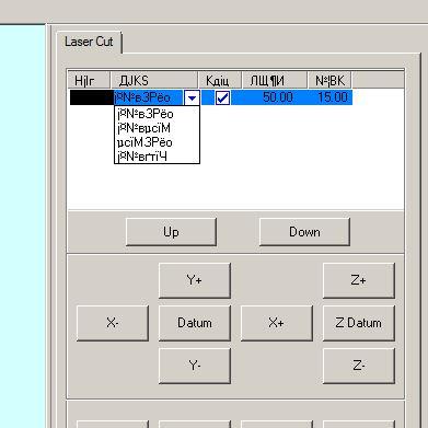

Biker 35 Жалоба #21 Опубликовано: 3 апреля 2021 14.03.2021 в 21:14, Dan сказал: MPC6585, на сколько я знаю работает под LaserCut6.0, Но что это, и с чем его едят, не знаю, не ковырял. И непонятно ,сколько будет стоить usb ключ. В общем, плюнул на древнюю MPC03-LV, пробую запустить купленную по случаю MPC6585. LaserCut6 работает по умолчанию без ключа. подскажите, как можно решить вот эту проблему со шрифтами ( остальной интерфейс нормален) : Поделиться сообщением Ссылка на сообщение Поделиться на других сайтах

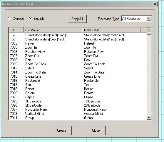

Dan 482 Жалоба #22 Опубликовано: 3 апреля 2021 (изменено) 1 час назад, Biker сказал: В общем, плюнул на древнюю MPC03-LV, пробую запустить купленную по случаю MPC6585. LaserCut6 работает по умолчанию без ключа. подскажите, как можно решить вот эту проблему со шрифтами ( остальной интерфейс нормален) : Какая красота ... ))) Скиньте мне language.ini , посмотрю, что там китайцы забыли .. ))) А вообще, надо попробовать из настроек сгенерировать языковой файл .. А вообще .... попробуйте в раздел [LaserDriver_ResourceString] вставить строки: 145=Cut 146=Engrave 61461=GradeEngrave 8007=Hole 111=layer,50;Mode,90;Speed,55;Power,55;Output,50;Times,40 Но я думаю, это не последний такой подарок .. ))) Изменено 3 апреля 2021 пользователем Dan Поделиться сообщением Ссылка на сообщение Поделиться на других сайтах
Biker 35 Жалоба #23 Опубликовано: 3 апреля 2021 (изменено) 1 час назад, Dan сказал: А вообще, надо попробовать из настроек сгенерировать языковой файл .. это вот эта штука ? проделывал, не помогает. 1 час назад, Dan сказал: Скиньте мне language.ini , посмотрю, что там китайцы забыли .. ))) language.ini Изменено 3 апреля 2021 пользователем Biker Поделиться сообщением Ссылка на сообщение Поделиться на других сайтах
Biker 35 Жалоба #24 Опубликовано: 3 апреля 2021 1 час назад, Dan сказал: 145=Cut похоже там другие номера. Поделиться сообщением Ссылка на сообщение Поделиться на других сайтах
Dan 482 Жалоба #25 Опубликовано: 3 апреля 2021 Только что, Biker сказал: похоже там другие номера. Вполне вероятно .. У меня сейчас нет возможности глянуть .. либо из китайского выну, либо декампилирую экзешник и там поищем .. Но вечером, когда буду дома .. Точная версия какая, 6.1? Ибо, если мне память не изменяет, 6.0 требует ключ. Хотя структуры у них могут быть одинаковые. 35 минут назад, Biker сказал: это вот эта штука ? проделывал, не помогает. language.ini 38 kB · 0 скачиваний Там много пустых диалогов .. Так что, либо китайский файл нужен, либо я из ресурсов выну .. ) 14 минут назад, Biker сказал: похоже там другие номера. Было бы круто ещё и ваш дистрибудив поиметь .. ) Для полноты, такскаать, картины .. ) Поделиться сообщением Ссылка на сообщение Поделиться на других сайтах
