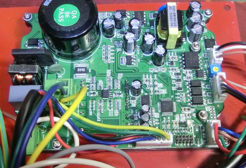

Токарный станок, новый, из коробки. Двигатель бесщеточный 850 вт, управляется платой BLD20B v1.0.
Все включается, работает, крутит, регулируется, старается...  Счетчик оборотов показывает корректно, обратная связь отрабатывает, поскольку ответ на нагрузку есть, обороты поддерживаются.  Вроде все идеально.
Но при любых раскладах станок останавливается по коду 06 через минуту после включения. При любых режимах - от нагрузочно рабочих до нулевых. Даже если двигатель не запускаешь, а просто станок стоит включенным. Или все отключено, движок вращается даже без ремней. Одинаково: минута после включения - и в аут по ошибке. Двигатель останавливается, и на плате начинает мигать красный светодиод.
Контакты конечно все проверял, с серводатчиков по трем каналам (где три оптрона подряд) осциллограф показывает схожие картинки. Причем и на входе оптронов, и на выходах три канала меж собою похожи.
Поскольку даташитов и сервис-мануалов на эту систему я не нашел, то что мерить и искать - непонятно.
Подозреваю, что причина в чем-то совсем простом для спецов, по крайней мере в каком-то узком сегменте причин. Но я не электронщик.
Кто что подскажет?

Процессор STM32
F030C6T6
48 pin
http://datasheet.octopart.com/STM32F030C8T6-STMicroelectronics-datasheet-16349471.pdf

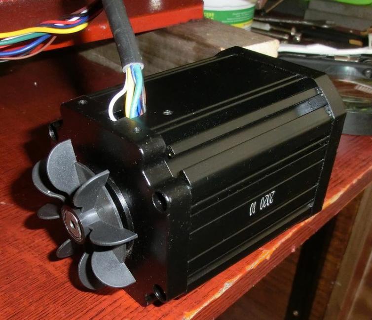

Сталкивался с похожим, когда были смещены/сдох датчики хола у двигателя, либо проблемы с установкой перегрузки по току двигателя (или с самим датчиком, если отдельно) Но по Вашим симптомам не очень подходит...
Увы, с такой платой я не знаком, так что больше подсказать ничего не могу, что бы сразу в голову пришло.
26.02.2021 в 20:04, PavelK сказал:
А как двигатели такие разбираются? Я болты все выкрутил, но похоже там обе крышки с боков приклеены, или что-то типа того, даже не шевелятся от легкого постукивания.
Изменено пользователем sng61
5 часов назад, sng61 сказал:
У меня обычно легко после пары ударов... Не должны они быть приклеены.   Осциллограф есть под рукой? Можно без разборки наверное проверить.

Форма и размах сигналов с датчиков похожие между собой, да и генерация с обмоток есть.
Тогда, кажется, исправны...

Если весь разъем коннекторов холла отключаю, появляется другая ошибка, что-то связанное именно с нарушением фаз. То есть проверка как минимум наличия факта контакта с холлами  -  есть, и она корректная.

Силовое управление на моем драйвере - какой-то трехфазный интегрированный ключ (все в одном), всего 26 ног, с одной стороны их 9 (и там подряд все 3 силовые линии прямо на движок), с другой - остальные 17. Если узнать, что это за зверь, может и даташит какой найдется.

А толку то. Для меня эта плата неизвестна, увы =(    Может быть стоит посмотреть в район токового шунта, раз ей кажется перегруз с выключенным движком.
В общем, я бы тупо убедился, что сигналы с датчиков холла соответствуют положению ротора, или подкинул бы контроллер от китайских движков.
Если движок исправен, то тупо бы поменял плату, т.к. по сути она работает, но по всей видимости не получает какую-то обратную связь, поэтому без работающей нормально платы понять в чём именно проблема будет достаточно тяжело.
Вот видите, у Вас хоть мысли грамотные, чувствуется человек понимающий всю эту кухню)
Шунт померил, там четко 40 мОм, как на маркировке. Электролиты все вроде около нормы. Ничего не греется.
Подозреваю, что на плате какая-то одна мелкая  мелочь все портит, какую-то сигналку блокирует)

К плате идут шлейфы на блок управления (кнопки, тумблер, регулятор оборотов...), светодиодный дисплей, и тахометр. Все работают, и показывают корректно. ОС по оборотам тоже работает.
Вообще этот момент мне пока не ясен. Те датчики холла, что в движке - по ним идет ОС на поддержание оборотов при нагрузке, или там участвует тахометр со шпинделя?
