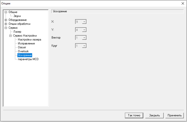

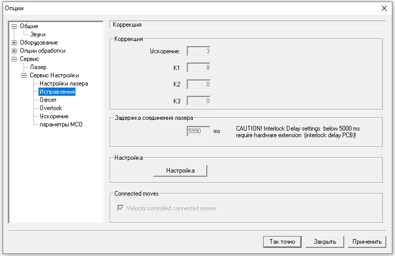

19 часов назад, vasa29 сказал:
А что с ускорениями?
Подскажите, где смотреть ускорение?
нашёл только в двух местах:
