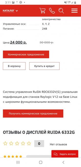

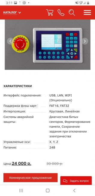

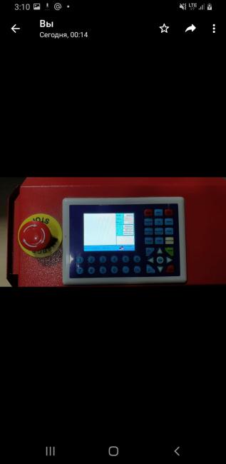

Вот такая уменя панель управление мне подсказали какая у меня руйда как называется сказали забыть про рд воркс потомучто старая руйда а мая програма гонит вырезает в начале наружныы контур а потом внутренние объекты из за чего деталь врезается а внутренние нет он по воздуху режит уже пытался менять в настройках бестолку незнаю что и делать

Паш, судя по дисплею, это отдельная редакция RDC6332 , как у станков Raylogic для Реклаба. Она же вроде шла для станков Baisheng с софтом BSlaser.
Могу предположить, что с данным контроллером будет работать только V6 заточенный именно под него ...  А остальное - в русской инструкции, которая уже много лет свободно валяется на каждом углу.

Проверено на своём контроллере RDC6332  Raylogic от Реклаба. BSLaser и LaserWorkV6.00.44 именно под эти контроллеры прекрасно работают - формат передачи данных идентичен.

Так что, надо забыть про этот BSLaser, который является перепилом RD5, но с иной этикеткой от Baisheng  и смело юзать уже готовое  нормально переведённое решение.
