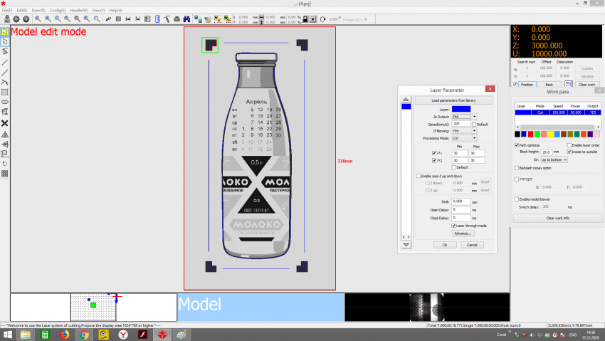

Помогите, пожалуйста! Станок не режет по меткам в RD Works8. Модель из bmp создал, макет резки dxf наложил, метки указал, камерой проверил. При cut test голова едет в дом и возвращается назад. При normal cut выдает ошибку " no data in work area" Всю голову сломал!

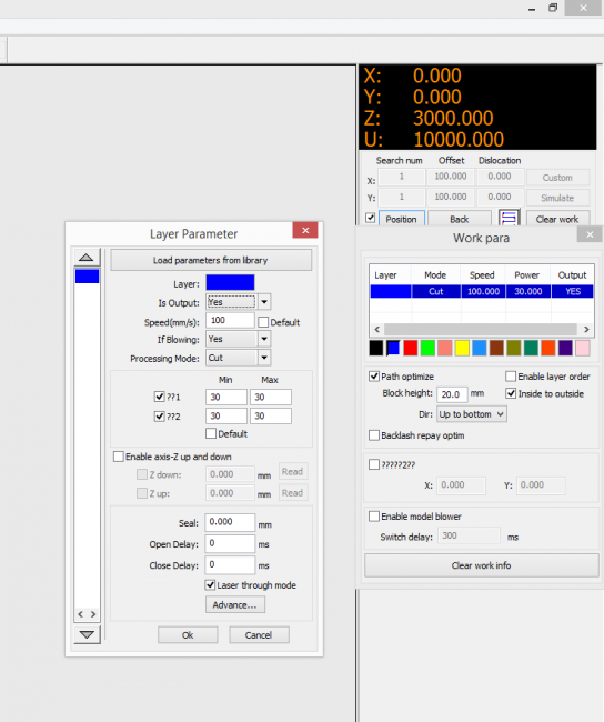

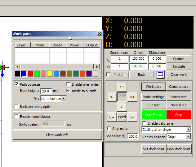

И, да, я не видел окно со слоями, которые надо выполнять, а оно должно быть.
В рабочих параметрах чо показано?
Cлои вроде настроил правильно.

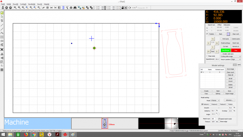

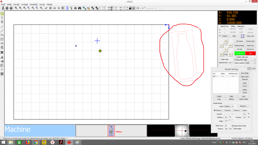

После очередной попытки объект нарисовался за пределами рабочего поля. Правда голова гуляла по правому краю вверх-вниз

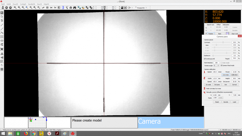

А что это за фиксированный режим камеры включён?
7 минут назад, Dan сказал:
Только что снял эту галку, рез получился, но со смещением вправо. pOEhzafWF49XFje4S5o8exkrhnAjV4aOdys6yjHr6poBQFapfWL69l_yf6_2miuv9u97j18-LnwecV5vQm5ehw%3D%3D?uid=30927251&filename=2020-12-12%2015-31-21.JPG&disposition=inline&hash=&limit=0&content_type=image%2Fjpeg&owner_uid=30927251&tknv=v2&size=1903x969
15 минут назад, Алексей BUD сказал:
Ну ... уже лучше .. )))
Пункт 4 - Ручная корректировка смещения, Правда, не рекомендуют .. )))
Пробовал я этот пункт... У меня камера нивкакую cut cross не выполняла - после рисования креста на 7 см выше (сколько не калибровал). Поставил вручную, в крест попал. А теперь макет режет всё равно со смещением. Убрал ручные настройки, режет по тем же линиям...:wacko:
