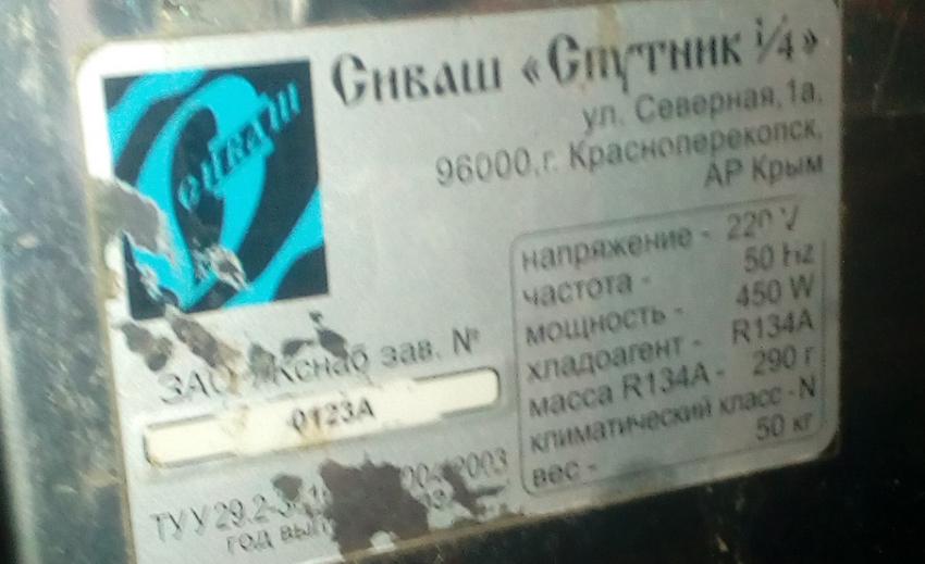

Подскажите,
а сухой пивной охладитель Спутник 1/4 пойдёт?
труба Реси 100 ват z4
Чиллер CW-3000
температура в цеху как на улице +17+45 градусов :)
или желательно охладитель с ёмкостью?
мысль использовать его совместно с чиллером CW-3000

Изменено пользователем natsvin
чёт исчезла кнопка изменить сообщение.
номинальная мощность у этого пивного охладителя не 270 как указал выше, а 450 ват
@natsvin ориентируйтесь не на полную потребляемую мощность охладителя в 450 Ватт, а на холодопроизводительность. У вас на 100% мощности будет в тепло рассеиваться около киловатта тепла. Я думаю, что на трубку 100 вт желательно иметь 1,5 - 2 кВт холодопроизводительности (1 кВт = 860 ккал/час). Не совсем понял, какая холодопроизводительность у вашего вышеописанного, но, кажется маловата будет. У компрессорных фреоновых холодильников холодопроизводительность колеблется от примерно 2 до 4 мощностей компрессора (примерно в 2-4 раза выше), надо выяснить точней, какая у вашего именно холодопроизводительность.
