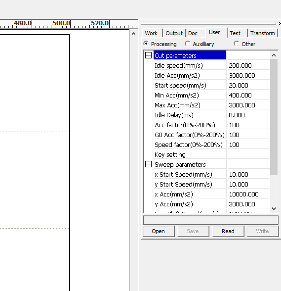

Как Вы уже заметили, на это в первую очередь влияет параметр разгона и торможения, они находятся в пользовательских настройках.
В правой панельке. на вкладке "User" в списке "Sweep parameters", параметр  "x Acc" и "y Acc", отвечают за разгон по соответствующим осям.
Вам скорее всего нужно увеличить скорость разгона по X.
Возможно, так же придётся увеличить максимальную скорость разгона из общих параметров, так как пользовательские не получится поставить больше, чем есть в максимуме общих.

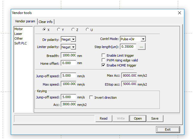

Они открываются в верхней менюшке "File" -> "Vendor settings".  Пароль скорее всего "rd8888"
Только не забудьте сначала нажимать кнопку "Read", что бы настройки считались с контроллера, а после изменения нажать кнопку "Write", иначе изменения не будут приняты.
Да, и не переборщите с увеличением - шаговый двигатель может начать пропускать шаги и будет смещение гравировки/резки последующей.

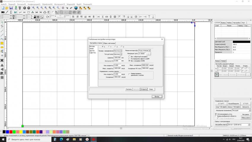

Вот мои значения, выставленные в RDWorks!
Может я чего-то не понимаю, но запас хода для разгона и остановки уменьшился только когда я уменьшил скорость на самом цвете, которым обозначаю гравировку!
Скорость гравировки на данный момент стоит 300, запас хода самой головки составляет примерно по 3 см. в обе стороны от краев рисунка!
Есть ли какой-то способ максимально убрать этот ход или все очень печально ?
У вас по моему всё в порядке, фото не те настройки, расстояние в любом случае должно быть, иначе ваши движки будут пропускать шаги, резко они не остановятся
  23.09.2020 в 08:06, alexander-1 сказал:
Я понимаю что расстояние должно быть. Проблема в том, что раньше мне хватало 1см. запаса, а теперь 5 мало! вот и хочу максимально уменьшить.
Я думаю , что всё таки вы ошибаетесь, расстояние было таким же. Вы должны понять что при скорости например 300, ваш двигатель резко не остановится, голова его потащит по инерции дальше
Был заказ разработать табличку с надписями, там все впритык практически к краям! Все нормально гравировало, сейчас эту же табличку не могу напечатать на принтере, по этому и кинулся решать проблему!
Пока был в отпуске, кто-то обновил весь софт, теперь вот мучаюсь. Что вспомнил по настройкам то и поставил, но видимо не до конца.
