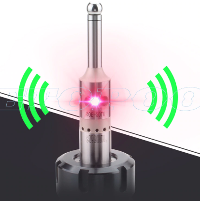

Паф 0 Жалоба #1 Опубликовано: 13 сентября 2020 Подскажите, как подключить цифровой краеискатель: К ЧПУ фрезеру? Контроллер китайский, без опознавательных знаков. Нужно подключить вместо штатных концевых выключателей (обычные типа кнопок). Проводов и инструкции в комплекте не было, с продавцом общался бестолку. Сам по себе работает, при касании края пищит и светится светодиод. Поделиться сообщением Ссылка на сообщение Поделиться на других сайтах

PavelK 1 543 Жалоба #3 Опубликовано: 13 сентября 2020 Доброго дня. Увы, но практически никак. Он для ручного позиционирования и никчему не подключается. Можно поизвращаться с изменением электроники и припайкой проводов к светодиоду или установкой фотодиода, но проще купить нормальный. 1 Поделиться сообщением Ссылка на сообщение Поделиться на других сайтах Награды пользователя
