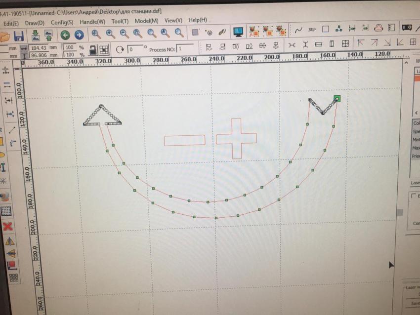

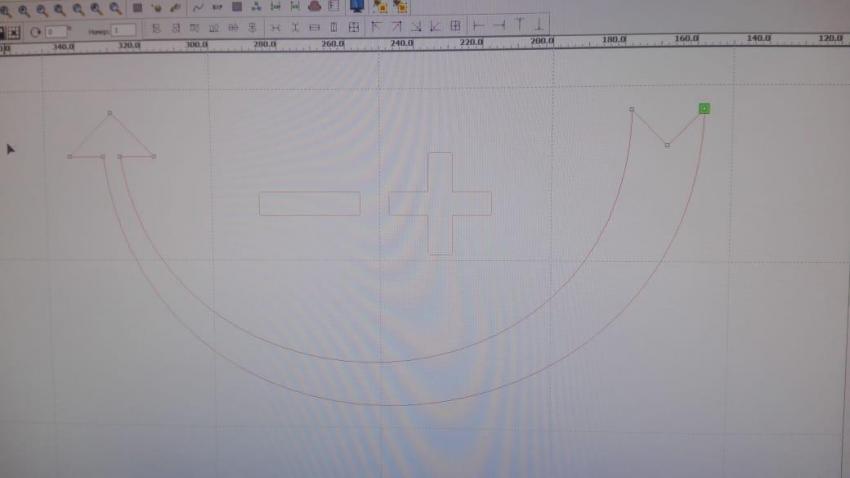

mar5 1 Жалоба #1 Опубликовано: 28 июля 2020 Может кто сталкивался! При импорте файла (формат файла .dxf) (программа RDWorks) окружность получается как многоугольник, при резке все идентично загруженному файлу.При всем этом, на другом ПК все нормально, окружности круглые, файл тот же самый.В настройках копаюсь уже несколько дней, ничего не меняется.на первом фото с проблемой на втором фото тот же файл но на другом ПК Поделиться сообщением Ссылка на сообщение Поделиться на других сайтах

mar5 1 Жалоба #3 Опубликовано: 28 июля 2020 При загрузке фото стояли в другой последовательности! Но я думаю кто работает в RDWorks, тот поймет где какая фотография. Поделиться сообщением Ссылка на сообщение Поделиться на других сайтах
Dan 483 Жалоба #4 Опубликовано: 28 июля 2020 Версия RD? В некоторых версия, разрабы сломали нормальный импорт кривых через dxf формат. ПыСы .. А, вижу ... 41-я сборка. Она косячная в этом плане. Вот полные русифицированные сборки RD с нормальной работоспособностью . [ТЫЦ] 1 Поделиться сообщением Ссылка на сообщение Поделиться на других сайтах

Dan 483 Жалоба #9 Опубликовано: 28 июля 2020 (изменено) 2 часа назад, 008shadow сказал: А если вы этот DXF откроете в кореле и пересохраните в тот же DXF и его откроете в RD, то будет счастье Нет. Это косяк данной версии RD .. И косяк там ни один ... ) В 42-й версии они починили импорт dxf. Изменено 28 июля 2020 пользователем Dan Поделиться сообщением Ссылка на сообщение Поделиться на других сайтах
008shadow 236 Жалоба #10 Опубликовано: 29 июля 2020 16 часов назад, Dan сказал: Нет. Это косяк данной версии RD .. И косяк там ни один ... ) В 42-й версии они починили импорт dxf. Это не домыслы, я на такой версии работал Поделиться сообщением Ссылка на сообщение Поделиться на других сайтах Награды пользователя
Dan 483 Жалоба #11 Опубликовано: 29 июля 2020 1 час назад, 008shadow сказал: Это не домыслы, я на такой версии работал Это уже сохранённый в кореле dxf ... ) Двойное пересохранение иногда лечило это, иногда нет, иногда часть макета лечилась, а иногда ничего не лечилось. DXF - довольно сложный контейнер и требует к себе большого внимания. Такой способ лечения данной баги пересохранением даже костылём назвать нельзя .. ) Сломали разрабы это примерно с 33-й сборки, а починили только в 42-й Но лучше и правильнее использовать ai формат, ибо это именно его родной формат, через который он парсит макет из векторных программ. AI формат сломали только один раз в одной версии, и то, только парсинг растра ... в следующей уже всё починили .. ) И ни в коем случае не использовать plt формат .. ) Поделиться сообщением Ссылка на сообщение Поделиться на других сайтах
