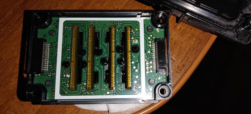

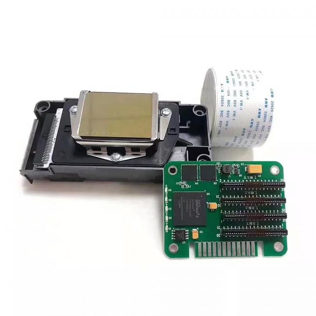

Приветствую. Быть может, кто из знатоков подскажет, как быть в сложившейся ситуации:
Имеем китайский УФ-принтер Apex 6090b (рабочее поле 600х900мм, работает на двух печатных головах Epson DX-5: одна цветная/одна белая). Летом произошла авария - столкновение белой головы с жесткозакрепленной на столе заготовкой, детали и обстоятельства сейчас уже неважны, но по факту имеем умершую DX-5 голову, печать белыми чернилами невозможна (а для нас это критически важно). Новая голова стоит порядка 180к, и основная проблема даже не в цене, а в том, что их в стране сейчас никто не может предложить (находимся в Минске), просто нет в наличии и неизвестно, когда завезут новую партию (уж в такое время мы живём). Из-за отчаянного положения дел рискнули взять голову "с рук", продавец уверял, что голова сама по себе новая, рабочая. Однако на нашем принтере она не запустилась. И тут выяснилось несколько деталей: во-первых, голова имеет маркировку FA240100030 (по каталогам это DX-5, которая шла к принтерам Epson P400/P408), а во-вторых, голова эта является закодированной и вне родного устройства работать и не должна.
И тут встаёт ряд вопросов:
1) Даже кодированные головы, судя по всему, должны при пуске подавать хоть какие-то признаки жизни (печатать с артефактами, пропусками и прочими нюансами), в нашем случае голова не проронила ни капли чернил. Или все-таки существуют такие версии кодировки, при которых голова не работает совсем? Пока рассматриваем вариант проверки этой головы на родном принтере (который ещё нужно найти), чтобы точно понять: тут сама голова - труп, или проблема с кодировкой/совместимостью.
2) На китайских торговых площадках продаются точно такие же головы (с такой маркировкой), но в комплекте с декодером. приложу к посту фото. Насколько велик шанс того, что этот декодер сможет нам помочь в сопряжении новой головы с нашим Апексом?
3) Насколько распространён этот тип декодеров? Пока, кроме как на Алибабе, я эти платы нигде не встречал. В нашем случае конечно хотелось бы сначала проверить работоспособность этой связки устройств, прежде чем покупать сам декодер (который тоже стоит свои 15к, которые не хотелось бы тратить впустую).
22 минуты назад, Haddock сказал:
Только если совместимы на 100%.
К тому же, судя по всему, кодировка уже 4 версии, к сожалению не было ещё большого опыта по свапу, так что может уже ужесточили политику.
25 минут назад, Haddock сказал:
А у родной головки какая маркировка?
Типов декодеров очень много и чуть ли не под каждую популярную голову, которой хотябы года 3.
Не проще ли будет шлейфы перекинуть между головками, т.е. новую подключить к заведомо рабочей? А то трупом может оказаться и контроллер.
Не знаю только получится ли на вашем принтере это.
Вроде как 18-ая серия. Я не знаю, где выбита маркировка на ней. Новая-то голова (что мы взяли с рук) шла в упаковке, там на коробке были стикеры с партномером.
Это пробовали уже. Контроллер и электроника станка исправны.

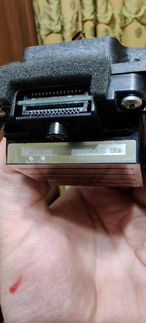

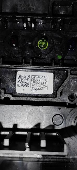

Обещаюсь с китайцами, с декодором головку предложили, посоветуйте пожалуйста был ли у кого опыт? Прошиты они под конкретный принтер? Видел видео где мужик через программу ставит. На Epson 4720 другие головки
Один продавец утверждает что нужно брать именно  с номером который начинается с C1,кто-нибудь подробнее знает что означает номер?
В интернете пишут что это параметры напряжения при которых работает голова, и параметры работы, через принт хелп , вбивают номер головки в прошивку, я так понял, ещё эта головка подходит к серии l15140 и т.д

07.01.2024 в 13:21, Александр texnik сказал:
Только Epson скорее всего, либо кто-нить из сервисменов, но в основном мало кто заморачивается офисными.
Возможно, это как раз номер используемой кодировки, НО лично я с этими головками дела не имел, а с теми, с которыми имел кодировку опознать можно было только по косвенным признакам.

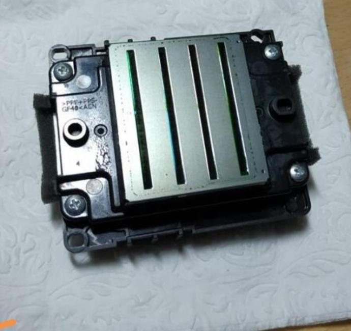

      Поставили новую материнку, новый дисплей - все заработало. Принтер инициализировался, поставили бесчиповую прошивку и начала работать.
      Сегодня утром (прошло 2 суток после ремонта), включаем принтер, а он опять не загружается, заставка загрузочная стоит и все. При этом ничего не трогали, шлейфы, провода - все на месте.
      PrintHelp видит принтер, можно считать Статус, отчет и тд (кстати, в статусе принтхелпа пишет, что «идет печать».)
      Скинули с материнской платы шлейфы головы (подумали, мало ли коротит голова) - эффекта ноль. Скинули все шлейфы, кроме шлейфов дисплея и питания - тоже эффекта нет, принтер даже не выдает критическую ошибку. Просто начинает загружаться и висит.
      В чем может быть дело? Опять менять материнскую плату? Почему тогда через 2 дня материнка вышла из строя, повторив симптомы предыдущего раза поломки?
      Спасибо заранее за любую помощь.
