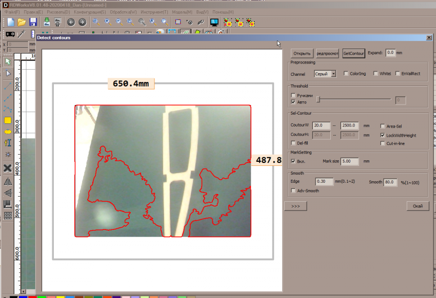

Dan 483 Жалоба #3 Опубликовано: 26 июня 2020 (изменено) 7 минут назад, pocad сказал: Подскажите пожалуйста, где найти RDVision на русском языке? Вот в этой пересборке всё на русском языке. RDWorksV8Setup8.01.48_full_RUS Антивири будут ругаться, в последнее время это уже стало традицией у разрабов, .. ))) на файл деинсталлятора - RDWorksV8Uninstall.exe, типа, там всё страшно, но можно смело на это забить и добавить это всё в исключения ... ))) Удачи! .. Ой ... пардон ... перепутал с RDImage ... ))) Но могу перевести и пересобрать инсталлятор и под RDVision ... Ток версию какую ковырять? Есть, например RDVisionV2.00.07 ... Изменено 26 июня 2020 пользователем Dan Поделиться сообщением Ссылка на сообщение Поделиться на других сайтах

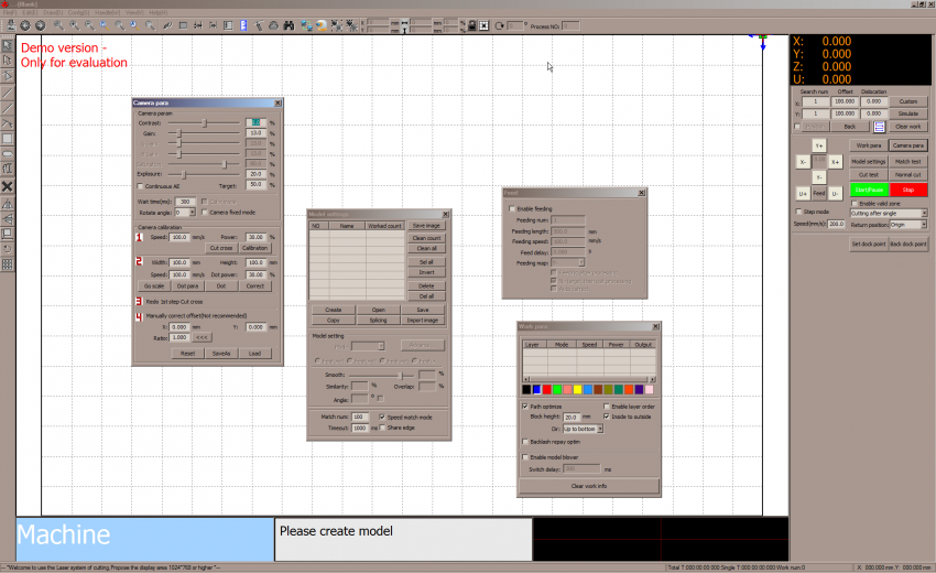

Dan 483 Жалоба #5 Опубликовано: 26 июня 2020 (изменено) 6 минут назад, pocad сказал: Благодарю. Я уже установил эту прогу. Только не могу никак разобраться как заставить камеру сканировать и распознавать объекты. Так там всё понятно ... есть окно Вот в этом диалоге: Но я его не стал переводить, ибо подхват языковых файлов разрабы не допилили, и на всех языках ядро дёргает только один языковой файл .. ))) Изменено 26 июня 2020 пользователем Dan Поделиться сообщением Ссылка на сообщение Поделиться на других сайтах
pocad 0 Жалоба #6 Опубликовано: 26 июня 2020 5 минут назад, Dan сказал: Так там всё понятно ... есть окно Вот в этом диалоге: Но я его не стал переводить, ибо подхват языковых файлов разрабы не допилили, и на всех языках ядро дёргает только один языковой файл .. ))) Спасибо. Буду пробовать. Поделиться сообщением Ссылка на сообщение Поделиться на других сайтах
