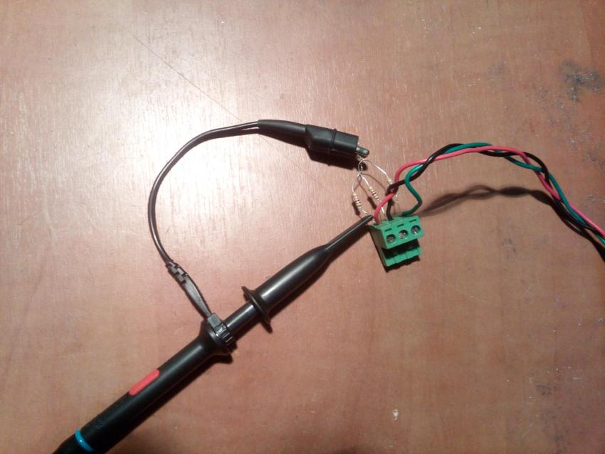

От двигателя выходят 3 провода - фазы U V W, первым делом нужно убедиться, где какая (если не подписаны).
Что бы подключить осциллограф нам нужна средняя точка, но так как она спрятана и запаяна внутри двигателя,
то придётся её сэмулировать тремя резисторами.
Одни концы резисторов подключаем к фазам, другие объединяем - это и будет наша средняя точка.
Землю щупа цепляем на неё, а сам щуп на первую попавшуюся (если не подписаны).

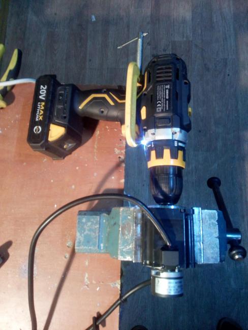

Так как помощника у меня в тот момент не было, то пришлось вот так извращаться:
Важно не погнуть вал двигателя и что бы не было биения, да и скорость желательно невысокую, иначе осцилограмма слишком шумная будет (зависит от возможностей и разрешения вашего осциллографа), ну и сильно в тисках лучше не зажимать, иначе можно помять, либо
подшипник закусить.

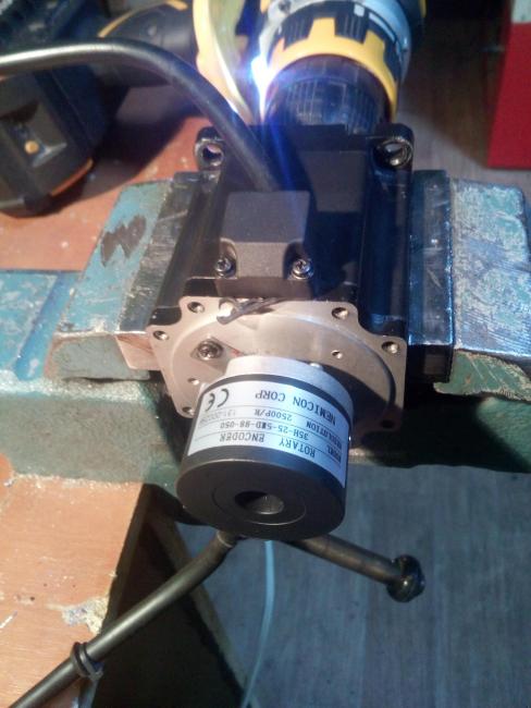

Крепление энкодера:
Открутив чутка крепёжные винты энкодера можно спокойно изменять положение.
Их хода хватает что бы влёгкую перескочить половину синусоиды, так что можете представить,
какая нужна точность выставления - вручную подобрать практически невариант (либо очень повезти должно).
При увеличении фото, можно заметить, что я таки пытался поставить метки и потом по ним совместить :D увы.

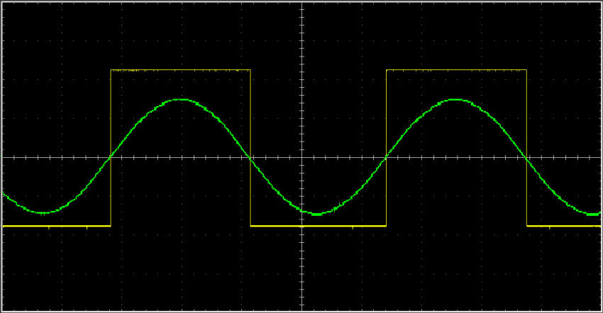

Ну а дальше, цепляем второй щуп к выводу PU+, землю к минусу питания энкодера, начинаем вращение, смотрим осциллограмму, потихоньку (как уже писал, важны десятые доли градуса и меньше) вращая сам корпус энкодера добиваемся, что бы сигнал PU+ становился в высокий уровень в момент перехода синусоиды фазы U через 0 как можно точнее. Как в самом начале писал - на вашем энкодере может не быть выводов Pu PV PW, значит нужно пробовать другие варианты.

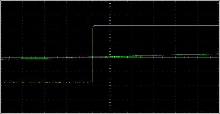

Вот так примерно должна выглядеть осциллограмма при правильной юстировке:
Переход через 0 - горизонтальная линия.
Жёлтая - выход с PU+ энкодера, зелёная - выход фазы U, при переходе через ноль она пересекает горизонтальную линию снизу вверх.
Осциллограммы каждого канала удобнее наложить друг на друга - практически любой софт это позволяет сделать. Триггер можно выставить по каналу PU+, что бы не скакала осциллограмма.
Крупнее:
Тут уже осциллограф больше не может.

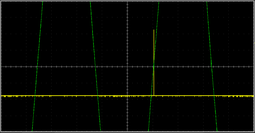

Кстати, вот так выглядит юстировка, если она по импульсу PZ+ (если нет выводов PU PV PW):
Импульс достаточно короткий, что бы поймать его пришлось обороты сильно снизить и разрешение до максимума поднять.
ВАЖНО - это только для способа юстировки, когда нет выводов PU+ PV+ PW+ у энкодера и юстировка идёт по PZ+.
Можно проверить соответствие остальных фаз - после выставления они так же будут совпадать.

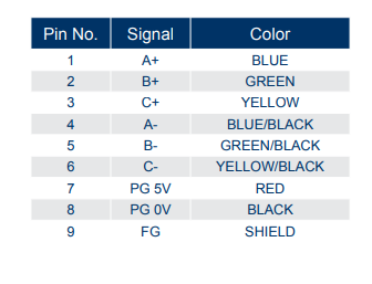

здравствуйте, подскажите пожалуйста распиновку энкодера и можно ли провести такие манипуляции на осциллографе 1с 55 или 1с 137?
А то мы по незнанке разобрали и теперь сервомотор не встает на удержание а начинает бешено вращаться  сразу при включении серводрайвера
Изменено пользователем turok
2 часа назад, turok сказал:
распиновку энкодера
Тут сильно зависит от энкодера, ищите именно по вашей модели. Либо, хотя бы gnd и vcc найдите, остальные осциллографом можно понять будет.

Это нашел, три провода , земля на экран идет и питание 5V . но вот сигнал почему то не получается снять ровный, он с пиками и завалами и не могу найти сигнал который 1 на полный оборот (Z), от энкодера идет квадратный 9-ти пиновый разъем и у него 7 и 8 пин это питание, которое совпадает по распиновке с другими подобными  энкодерами, а 1 пин как раз подписан как U+ или А+ у них, думаю и у него это то же он.
А и на сколько резисторы вы ставили? +- хотя бы что бы знать
