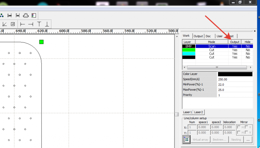

На Вашей плате задержку можно реализовать послойно, но с некоторым "геммороем", а именно: можно сделать задержку через перемещение оси "U" (Она скорее всего у Вас не задействована, так что перемещение будет "виртуальным").
Предполагаю, что у Вас программа RDWorks V8.01.42.
В верхнем меню "File" -> "Vendor settings"  нажимаете, появляется окно запроса пароля, вводите "rd8888" (если Вы не меняли, то должен подойти), в открывшемся окне,
вкладка "Vendor param", слева в списке выбираете "Motor", справа вверху ставите точку напротив "U", внизу нажимаете кнопку "Read".
Снимаете (хотя не должна была стоять) галку напротив "Enable HOME",  Прописываете в поле рядом с "Max Acc"  значение "2000", в поле "Max speed" значение, к примеру, "1000". Тем самым, задав перемещение 1000 мм  задержка будет около секунды (чуть больше, т.к. ещё действует ещё ускорение, но если нужно совсем точно заданное время, то либо опытным путём подобрать, либо могу дать формулу, но задолбаетесь считать). Нажимаете  кнопку "Write", после завершения процесса загрузки нажимаете "Close".
Дальше, в верхнем меню "Config" -> "System settings", слева в списке выбираете "Configuration", справа ищите надпись "Map for pen axis", рядом в списке выбираете "U"  и просто закрываете окно.
Так, теперь самое интересное - как задавать задержку.
В параметрах слоя (вверху на скрине справа вверху список слоёв, по слою два раза кликнуть), жмёте кнопку "Advance", появляется окно "Other layer parameters".
В нём ставите галку напротив "Enable pen up and down", а так же "Pen down" и "Pen up". Рядом активируются поля ввода расстояния. Выше я писал, про скорость, поэтому, если нужна задержка в 2 секунды, то ставим в поле "Pen down" значение "8000".
Почему? Потому что значение перемещения - относительно текущих. При включении значение оси "U"  10 000 (т.к. нет концевика этой оси). Так как скорость мы поставили 1000 мм/с, то 2 секунды это 2000мм, а текущие значение "U" это 10 000, поэтому 10000-2000 = 8000
На следующем слое, если задержка нужна, к примеру, 3 секунды, то ставим уже 5000, потому что текущие 8000, а 8000 - 3000 = 5000.
На последнем слое ставите "Pen up" обратно в "10 000" и задержка будет как сумма всех предыдущих (потому что ось как бы поедет в обратную сторону).
Поэкспериментируете, думаю, должно стать понятно.
Кстати, на выход оси "U" можно повесить зуммер от ПК, что бы ещё и он орал, тем самым было уведомление, когда на паузе. Если конкретнее, то на пины "DIR" и "STEP". Регулируя в "Vendor settings"  значение "Step length" и "Max acc" можно добиться разных тональностей звучания :D   Но не рекомендую сразу подключать - желательно бы сопротивление замерить выводов зуммера, что бы не перегрузить выходы и не сжечь.
Не знаю насколько этот способ проще, нежели "спиральки рисовать", но, как минимум, Ваша задача выполняется - станок будет стоять и не двигаться и как будто бы на паузе.
