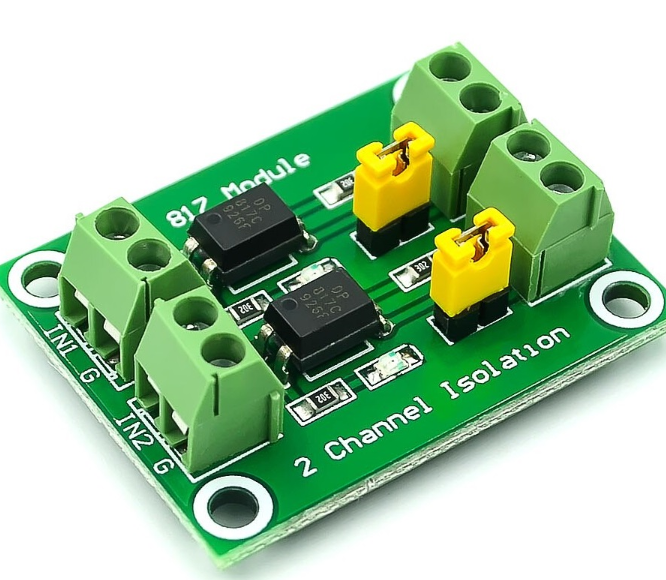

PavelK 1 543 Жалоба #26 Опубликовано: 11 февраля 2020 Первую тему перечитайте. Механические все рано или поздно так себя ведут. Индуктивные самое оптимальное решение, поддерживаю автора. Поделиться сообщением Ссылка на сообщение Поделиться на других сайтах Награды пользователя
Dan 483 Жалоба #27 Опубликовано: 11 февраля 2020 2 минуты назад, PavelK сказал: Первую тему перечитайте. Механические все рано или поздно так себя ведут. Индуктивные самое оптимальное решение, поддерживаю автора. Это верно ... но, как я уже говорил, работают стабильно годами. И .. за смену, микрик сработает раза два-три ... а то и один раз . при такой нагрузке, ресурс у него очень приличный. Поделиться сообщением Ссылка на сообщение Поделиться на других сайтах
PavelK 1 543 Жалоба #28 Опубликовано: 11 февраля 2020 25 минут назад, Dan сказал: Это верно ... но, как я уже говорил, работают стабильно годами. И .. за смену, микрик сработает раза два-три ... а то и один раз . при такой нагрузке, ресурс у него очень приличный. У m2 nano выставляют возвращать домой при каждой задании, когда он именно заново перепозиционируется из-за сбоев/слишком большой скорости и т.д. Приличный ресурс понятие очень растяжимое. @=MAX= сколько по времени станок проработал? И опять же, ближе к теме, пожалуйста. Тема про то, как подключить индуктивный датчик. Поделиться сообщением Ссылка на сообщение Поделиться на других сайтах Награды пользователя

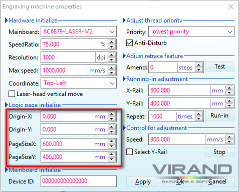

Dan 483 Жалоба #29 Опубликовано: 11 февраля 2020 53 минуты назад, PavelK сказал: И опять же, ближе к теме, пожалуйста. Тема про то, как подключить индуктивный датчик. Тогда да, либо правильный датчик, либо костыль через оптопару. И, да, если мне память не изменяет, то в CorelLaser есть настройка отступа от нуля, координаты старта, а так же можно отменить возврат головы в координату старта. По ходу есть инструмент, что бы не дрючить датчики каждый раз при резке, а только в момент инициализации. Хотя, могу и ошибаться. 1 Поделиться сообщением Ссылка на сообщение Поделиться на других сайтах
PavelK 1 543 Жалоба #30 Опубликовано: 11 февраля 2020 Ставят специально что бы гарантированно избежать последующих смещений в случае сдвига на дешёвых станках. И оптопара это не "костыль". костыль это реле использовать. Поделиться сообщением Ссылка на сообщение Поделиться на других сайтах Награды пользователя
Dan 483 Жалоба #31 Опубликовано: 11 февраля 2020 (изменено) 10 минут назад, PavelK сказал: И оптопара это не "костыль". костыль это реле использовать. Неее .. ))) не костыль, - это правильный датчик .. а всё остальное, что из датчика NO делает датчик NC, это уже костыль - подпёрли, шоп оно работало в данной системе с данной платой. Но да, электронный вариант, это значительно лучше, чем электро-механический. Но релюшка будет прикольно щёлкать .. ) Изменено 11 февраля 2020 пользователем Dan Поделиться сообщением Ссылка на сообщение Поделиться на других сайтах
PavelK 1 543 Жалоба #32 Опубликовано: 11 февраля 2020 Не костыль, т.к. аналогично, если бы оптопара была распаяна на плате. Так как их там нет, ставя оптопару, мы вносим улучшения и дополнительно обезопасим материнку. Поделиться сообщением Ссылка на сообщение Поделиться на других сайтах Награды пользователя
Dan 483 Жалоба #33 Опубликовано: 11 февраля 2020 (изменено) 18 минут назад, PavelK сказал: Не костыль, т.к. аналогично, если бы оптопара была распаяна на плате. Так как их там нет, ставя оптопару, мы вносим улучшения и дополнительно обезопасим материнку. Мы ничего не улучшаем. Мы предложили собрать адаптер, который из нормально открытого интуктивного датчика сделает нормально закрытый - как бы изменили тип датчика на обратный, но лучше то ничего не сделали .. ) Данный датчик отработан, настроен, проверен, имеет защиты от переполюсовки, КЗ, подачи питания на выход и т.д. ... а оптопереходник надо собрать, и проверить, а на сколько надёжно он будет работать, покажет только время. Да, вариант для тех, кто любит попаять. Изменено 11 февраля 2020 пользователем Dan Поделиться сообщением Ссылка на сообщение Поделиться на других сайтах
PavelK 1 543 Жалоба #34 Опубликовано: 11 февраля 2020 13 минут назад, Dan сказал: Мы ничего не улучшаем. Мы предложили собрать адаптер, который из нормально открытого энтуктивного датчика сделает нормально закрытый - как бы изменили тип датчика на обратный, но лучше то ничего не сделали .. ) Мы как минимум изолировали входы материнки, которые были беззащитны. 13 минут назад, Dan сказал: ) Данный датчик отработан, настроен, проверен, имеет защиты от переполюсовки, КЗ, подачи питания на выход и т.д. ... а оптопереходник надо собрать, и проверить, а на сколько надёжно он будет работать, покажет только время. Да, вариант для тех, кто любит попаять. Датчик остаётся с теми же возможностями, мы его не меняем. Бонусом дополнительно защищаем материнку как раз от подачи на вход высоковольтного напряжения, к примеру, если в последующем датчик будет перепутан с pnp. Схема весьма простейщая и можно сказать стандартная реализация (которые в том числе и в самих даташитах на оптопары прописаны), поэтому "покажет только время" тут абсолютно не применимо. Поделиться сообщением Ссылка на сообщение Поделиться на других сайтах Награды пользователя
Dan 483 Жалоба #35 Опубликовано: 11 февраля 2020 4 минуты назад, PavelK сказал: защищаем материнку как раз от подачи на вход высоковольтного напряжения, к примеру, если в последующем датчик будет перепутан с pnp Ну .. на этой плате, возможно, а на DSP контроллерах пофиг, не убивается. Проверяли, не умирает. Хотя, скорее всего, и тут предусмотрен такой вариант с возможной подачей высокого напряжения. По сути, достаточно одного диодика на вход, а это не дорого. Поделиться сообщением Ссылка на сообщение Поделиться на других сайтах
PavelK 1 543 Жалоба #36 Опубликовано: 11 февраля 2020 Речь сейчас про m2 nano и таки она убивается, а статикой особенно прекрасно. Поделиться сообщением Ссылка на сообщение Поделиться на других сайтах Награды пользователя
Dan 483 Жалоба #37 Опубликовано: 11 февраля 2020 1 минуту назад, PavelK сказал: Речь сейчас про m2 nano и таки она убивается, а статикой особенно прекрасно. Статика всё убивает. Но если параноица на статике, то надо гирлянды опторазвязок вешать почти на всё .. ) А хорошая статика и их прошибает. Но если минус подтянут к земле, зачем нам бояться статики? Поделиться сообщением Ссылка на сообщение Поделиться на других сайтах
PavelK 1 543 Жалоба #38 Опубликовано: 11 февраля 2020 Только что, Dan сказал: Статика всё убивает. Нет. Иначе бы вот прямо сейчас у меня сдохла мышка и монитор. 2 минуты назад, Dan сказал: Но если минус подтянут к земле, зачем нам бояться статики? потому что для этого не достаточно одной подтяжки к земле. Поделиться сообщением Ссылка на сообщение Поделиться на других сайтах Награды пользователя
Dan 483 Жалоба #39 Опубликовано: 11 февраля 2020 2 минуты назад, PavelK сказал: Нет. Иначе бы вот прямо сейчас у меня сдохла мышка и монитор. Мало накопил. Ещё погладь кота или шерстяные вещи понадевай .. ))) Я так убил мозги компа во время передачи из рук в руки ... разряд был хороший, обе планки больше не ожили ... ) Поделиться сообщением Ссылка на сообщение Поделиться на других сайтах
PavelK 1 543 Жалоба #40 Опубликовано: 11 февраля 2020 16 минут назад, Dan сказал: Ещё погладь кота или шерстяные вещи понадевай Именно этим я только что и занимался =) 1 Поделиться сообщением Ссылка на сообщение Поделиться на других сайтах Награды пользователя
=MAX= 0 Жалоба #41 Опубликовано: 18 февраля 2020 Вот такую штуку купил. Обратился в радиокружок и припаяли дополнительные детали. Обещали прийти поставить. Посмотрим, как будет. Поделиться сообщением Ссылка на сообщение Поделиться на других сайтах
PavelK 1 543 Жалоба #42 Опубликовано: 18 февраля 2020 Поздравляю со скорым решением. Кстати, сколько станка наработка по времени? Поделиться сообщением Ссылка на сообщение Поделиться на других сайтах Награды пользователя
