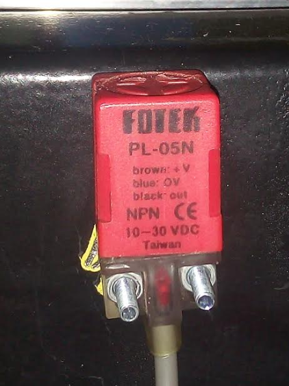

=MAX= 0 Жалоба #1 Опубликовано: 9 февраля 2020 Нужно заменить обычные механические концевые датчики на бесконтактные, т.к. разболтались контакты и уже не держат позицию. Были куплены бу с другого лазерного станка: После установки, когда начал подключать, обнаружил, что там 3 провода вместо 2, к тому же, оказывается, им нужно от 10 до 30 вольт. При подключении к 24 в блока питания материнской платы при приближении металла срабатывают, но тестер показывает всегда 0 вольт между черным (выход) и синим проводом (на минус). Это заводской брак или я неправильно подключил? Могли ли они сгореть? Как его подключить к контролеру, нужна схема? Продавец уже не отвечает после покупки. Поделиться сообщением Ссылка на сообщение Поделиться на других сайтах
PavelK 1 543 Жалоба #2 Опубликовано: 9 февраля 2020 Доброго дня. Нет, это не брак. Датчик NPN типа, а значит, что он при срабатывании притягивает выход к земле (минусу, грубо говоря). Какая материнка? От этого зависит способ подключения. Поделиться сообщением Ссылка на сообщение Поделиться на других сайтах Награды пользователя

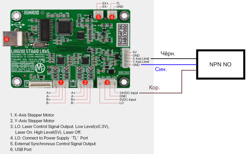

Dan 482 Жалоба #3 Опубликовано: 9 февраля 2020 PavelK Всё верно сказал, но малость витеевато .. )))) Говоря простым языком, если это NPN NO, то при срабатывании, грубо говоря, он замыкает чёрный провод (выход) на синий (минус), а если NPN NC, то размыкает . Странно, что на самом датчике не обозначен его тип NC или NO. Вот типовые схемы датчиков Поделиться сообщением Ссылка на сообщение Поделиться на других сайтах
=MAX= 0 Жалоба #4 Опубликовано: 9 февраля 2020 (изменено) 1 час назад, PavelK сказал: Доброго дня. Нет, это не брак. Датчик NPN типа, а значит, что он при срабатывании притягивает выход к земле (минусу, грубо говоря). Какая материнка? От этого зависит способ подключения. Плата m2 nana. 35 минут назад, Dan сказал: PavelK Всё верно сказал, но малость витеевато .. )))) Говоря простым языком, если это NPN NO, то при срабатывании, грубо говоря, он замыкает чёрный провод (выход) на синий (минус), а если NPN NC, то размыкает . Странно, что на самом датчике не обозначен его тип NC или NO. Вот типовые схемы датчиков Мне это ниочем не говорит абсолютно. Что куда подключить? Изменено 9 февраля 2020 пользователем =MAX= Поделиться сообщением Ссылка на сообщение Поделиться на других сайтах
Dan 482 Жалоба #5 Опубликовано: 9 февраля 2020 (изменено) 12 минут назад, =MAX= сказал: Мне это ниочем не говорит абсолютно. А так? Изменено 9 февраля 2020 пользователем Dan Поделиться сообщением Ссылка на сообщение Поделиться на других сайтах

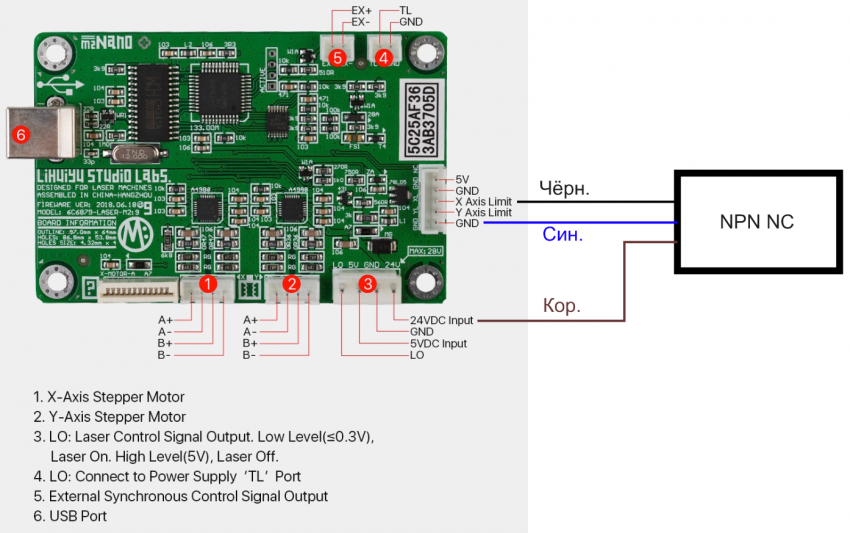

Dan 482 Жалоба #11 Опубликовано: 9 февраля 2020 (изменено) 1 час назад, PavelK сказал: Нормально разомкнутые в цепях безопасности ставить не рекомендуется по соображениям той самой безопасности 1 час назад, PavelK сказал: Реклабовские станки это не есть стандарт. Повторяю, как такового "стандарта" нет, насколько мне известно. Да, да .. верно ... но в жизни иначе .. ))) На больших станках NC мне не попадались. А, вот, по платам М2 покурил тему .. Там чаще всего ставят такие механические концевики. И, судя по подключению, это именно NC (крайний контакт) .. Так что, да, с М2 будут работать только датчики Нормально замкнутые. На счёт индуктивных не знаю, хотя, какая разница, но механически точно нормально замкнутые. 1 час назад, PavelK сказал: Это ладно ещё на мелких станках, но на 3х1.5 метра портал уже под сотню кг вести и если там он не находит вовремя датчик, то дом уже у него там, где он решит (зачастую за пределами станка) хорошо хоть Руида останавливает спустя какое-то время попытку поиска. Да .. я видел, как на фрезерах с килловатными сервами сворачивает шпиндиля и заворачивает в узел порталы ... Если такое поехало не так и не туда, все бегут в разные стороны, и по возможности давят кнопки экстренного отключения. Но иногда, до неё уже не добежать - ждёшь, пока он закончит себя завязывать. ) Изменено 9 февраля 2020 пользователем Dan Поделиться сообщением Ссылка на сообщение Поделиться на других сайтах
Dan 482 Жалоба #12 Опубликовано: 9 февраля 2020 Картинку там не смог изменить. Время редакции вышло (кстати, маловат TTL на редакцию) Теперь правильно: 1 Поделиться сообщением Ссылка на сообщение Поделиться на других сайтах

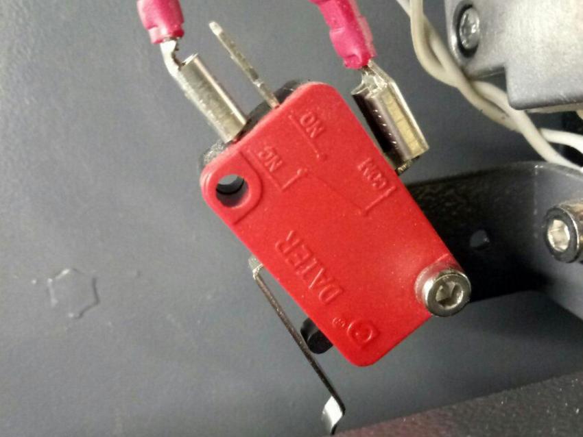

PavelK 1 543 Жалоба #22 Опубликовано: 11 февраля 2020 18 минут назад, Dan сказал: Но микрик поставить проще .. ) Про светодиоды я ничего не упоминал. Вам - может быть. Откуда вы знаете - может автор уже спилил их крепления или резьбу сорвал, к тому же не любой подойдёт и нужно искать с лапкой (лучше ещё и с роликом). И тема так то как подключить индуктивного типа. Поделиться сообщением Ссылка на сообщение Поделиться на других сайтах Награды пользователя
Dan 482 Жалоба #23 Опубликовано: 11 февраля 2020 1 минуту назад, PavelK сказал: Про светодиоды я ничего не упоминал. 18 часов назад, PavelK сказал: 2 резистора на 120 Ом (для светодиодов оптопары) Говорю, не так понял .. ) 3 минуты назад, PavelK сказал: может автор уже спилил их крепления или резьбу сорвал, к тому же не любой подойдёт и нужно искать с лапкой (лучше ещё и с роликом) Индуктивные чот не попадаются на станках с М2 .. Резьбы - не проблема, а микрики с роликом - слишком жирно для таких станков. ) Ну, пусть колдуют. Сколько у него там ток нагрузки, 150-200 мА .. Может релюшку поставить? Ну ,чуть оттянем время срабатывания на 4 мил.сек. ... ), зато щёлкать будет при срабатывании, прикольно. ) Поделиться сообщением Ссылка на сообщение Поделиться на других сайтах
