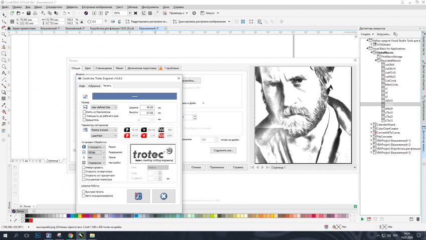

Всем Здравствуйте.Кто-нибудь может помочь с обработкой фотографий и гравировкой на черно-белом пластике.Пробовал и самостоятельно но результат не устраивает.Лазер Trotec Speedy 100r 25 Ватт, настройки для пластика и макет приложены ниже

Alex_grigorovich , а что в итоге не устраивает то? Качество гравировки или обработка растра?
По настройкам — у нас 9-й Джоб контрол, там немного по-другому. Тут не вижу, включена ли обработка полутонов и где их настройки.
Лучше в Кореле преобразуйте растровую картинку в монохром с фильтром Jarvis или Stucki (не знаю как на русский перевели). В общем, посылать на лазер не полутона, а уже готовый стохастический растр.
Ну и пластик у вас черный фон и белая гравировка? Если да, то нужно картинку инвертировать.
