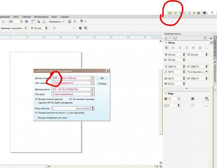

Здравствуйте!Гравировальный станок с платой М2 программа corellazer 2013.Когда запускаю из corellazer на гравировку в coreldrow то файлы с расширением BMP не проходят-пишет"неопознанная ошибка".Все остальные расширения в списке нормально ставятся.Гравирую и режу в PLT.Помогите разобраться.

Доброго дня. BMP откуда берёте, с какими настройками?
  29.12.2019 в 13:27, михаил1964 сказал:
PLT
это ведь формат для вектора, там не может быть растровых картинок...
в настройках  поставьте так
Именно так я и ставлю в настройках и он пишет "неопознанная ошибка".Если поставить любое другое расширение,то дальше все работает как надо
  29.12.2019 в 16:57, PavelK сказал:
BMP  беру из PhotoGrav
нашел причину.был установлен coreldrow 18  и он неправильно работал с corellazer.сейчас установил х4 и все стало нормально
