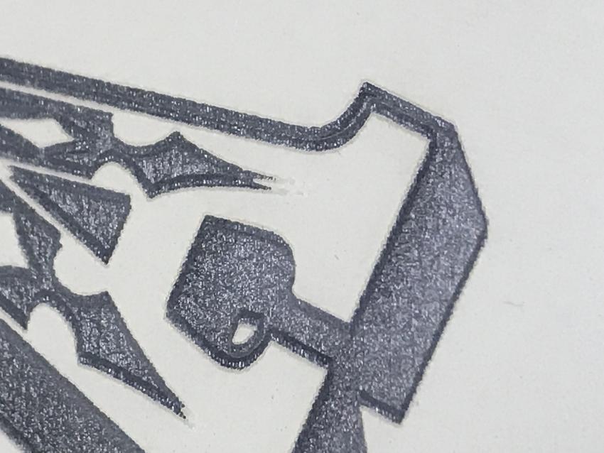

На станке не работал 2 месяца из-за болезни. До этого все было идеально. Только поменял каретку с рельсой, трубку. Наслаждался качеством гравировки( ушли все болячки с которыми мучал форум). Приехал сегодня гравировку сделать и началось. При гравировке изображение двоится.
Сделано: помыты зеркала, линза. Проверена юстировка-отклонение максимум миллиметр, проверены ремни( ослабил/натянул- результата нет), подергал/протянул клеммы на драйверах моторов.
Ничего не помогло. При гравировке выше 150 рисунок двоится по оси х
ниже 150 тоже двоится но видно только при большом увеличении
Станок никто не трогал. Что могло случится???

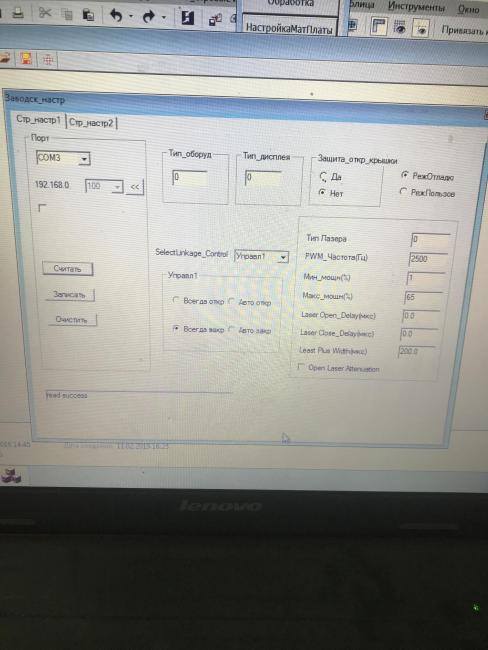

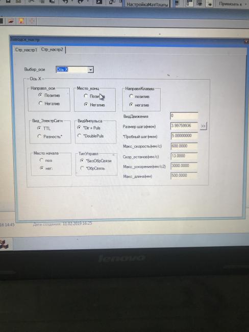

Какие Настройки тут должны быть( не менял, но проверить не мешает)

Но. Рельс и каретку брал хивин. Продавец посоветовал взять повышенной точности. А она не свободно по рельсе ходит. С натягом стартует. На старую дунешь- она в угол улетает, а эта двигается плавно, но на старте с легким усилием. Не в этом ли проблема? Взял в руки гравировку двухмесячной давности, сразу после замены трубы и рельса сделанную, там нашёл следы сдвига, просто там рисунок крупный, не заметно. Но есть.

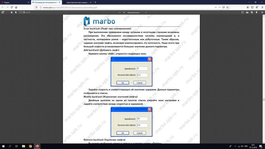

Для начала попробуйте однонаправленную гравировку, если двоение пропадет, загляните сюда
vasa29 Там не руида. Но подобная компенсация должна быть.
Ситуация в том, что на более плотном линейном подшипнике увеличилась нагрузка на смещение/движение по направляющей.
Подтяните ремень чуть сильнее, но без фанатизма. Последите за нагревом мотора.
Если это не механическая проблема, то компенсировать обратный интервал при двунаправленной гравировке. На каждом DSP контроллере такая настройка имеется.
Да. На однонаправленной нет.
И да, не руида. FF33E2BB-CD8D-4B91-9EA2-DC817A465336.thumb.jpeg.007b2ef4326249cd33d9a3a1bb819e74.jpegПри выводе задания есть такая позиция как компенсация обратной гравировки. Записал туда 0.1/0.2 и ничего не изменилось. Возможно нужно было другие значения, но в 4 ночи уже не очень экспериментировалось.
Выбирает все люфты включая растяжение ремней, можно снизить ускорение.
Это TL302 от Topwisdom ... уже очень древний и морально устаревший контроллер.

Значит крутить значения компенсации обратной гравировки.
В инструкции про это дело всё есть
User's Manual for TL-30x Laser Engraving and Cutting Control System.pdf

Спасибо всем участвующим. После ввода 0.5 все пришло в норму и двоится в глазах перестало:)
0.5 в мм если чего. И ввёл в программу станка, в компенсацию.
