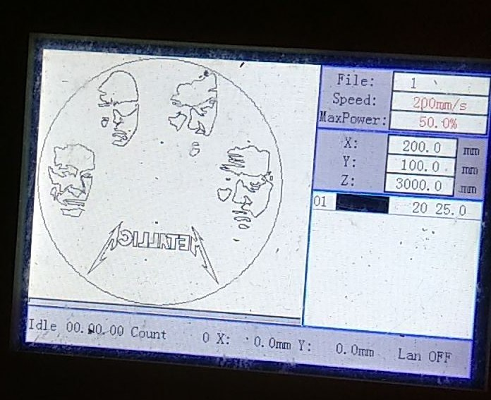

Зеркальное отображение векторов файла на дисплее Руиды

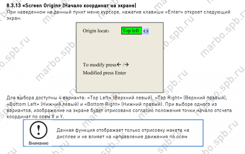

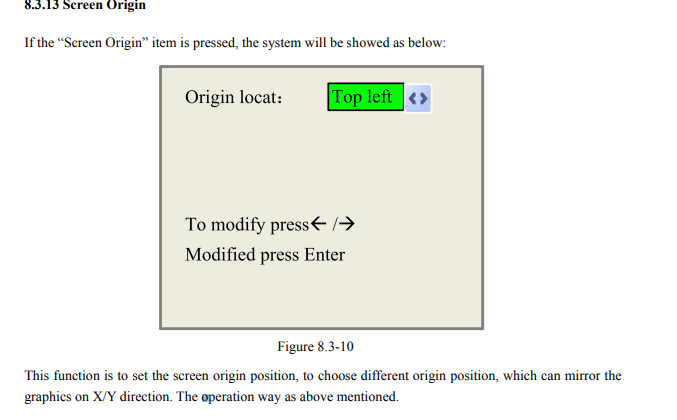

Если на дисплее вектора отображаются зеркально:
То в настройках дисплея выбираем "Screen origin":
и значение Screen origin выбираем такое же, как и в настройках станка в программе RDWorks:

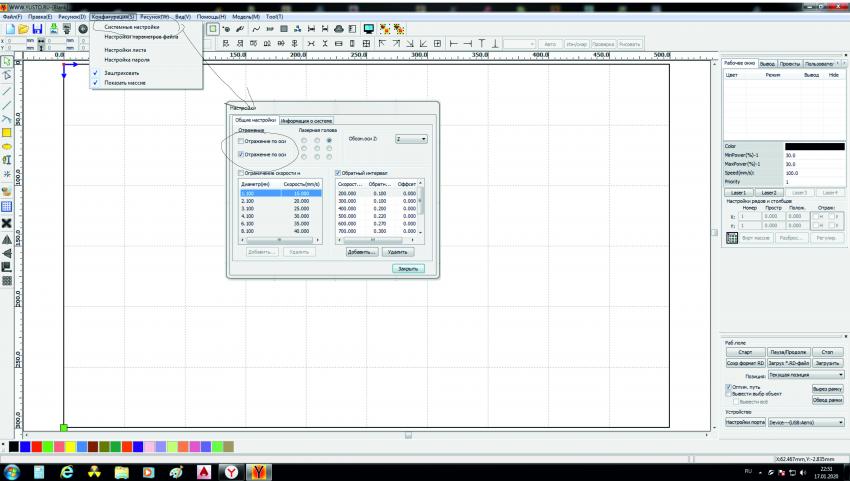

37 минут назад, PavelK сказал:
Laser head не участвует в данном процессе ... Это точка старта относительно макета .. )
Homing position, да, должна соответствовать аппаратному нулю, если это не так, то сама резка будет производиться зеркально. )

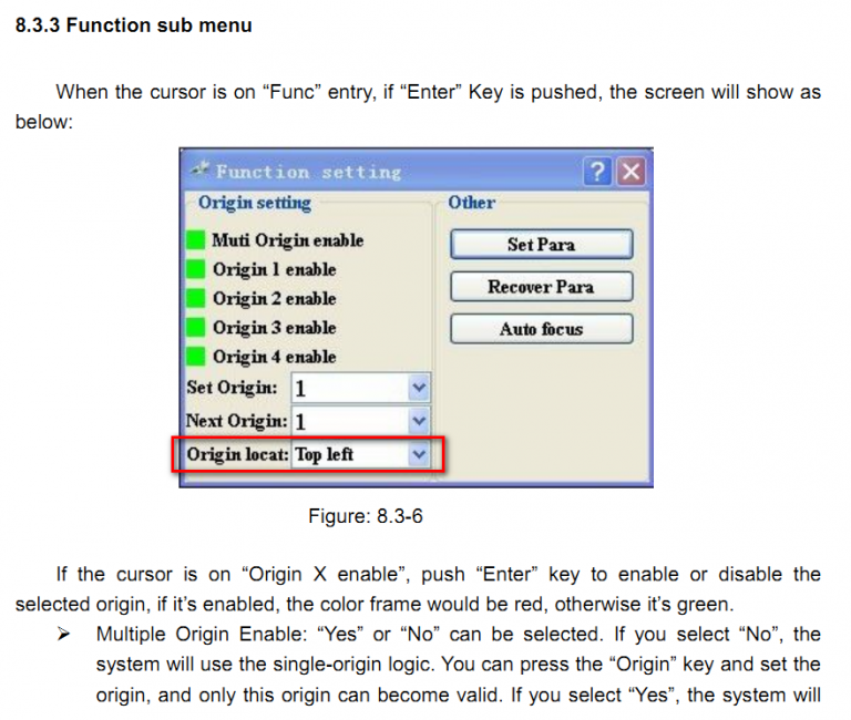

В инструкции написано:
Что как бы ИМХО весьма не подробно...

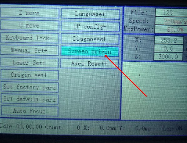

Столкнулся на своей машине с такой же проблемой. Стоит контроллер RDC6332G-BS, на который есть инструкция от 6332G (разница, как я понял просто в виде панели и расположении кнопок). На этих контроллерах просто нету функции разворота изображения или я просто не могу найти ее? Инструкцию вдоль и поперек, менюшки все перетыкал - нету. Ниже фото панели из интернета для понимания
8 часов назад, Samson4ik сказал:
Добрый день, форумчане!
Есть ... примерно там же, как и у 6442 .. )
Если найти не сможешь, в понедельник сделаю фото .. или щас в инструкции найду .. )))
Samson4ik   ... )))
26 минут назад, Dan сказал:
Samson4ik   ... )))

Нет .. не верно .. я уже сказал, что это . эта настройка отвечает только за ориентацию отправляемого в контроллер макета, и не более.
На самом деле, в последней версии RDCam название этой крутилки самое верное ... ))) - Положение точки HOME ... ) Для ориентации макета относительно машинного нуля.
3 минуты назад, Dan сказал:
Не спорю! Но чем это плохо? Вопрос при этом снимается, а ноль по кнопке ORGIN никуда не зеркалится.
 На самом контроллере (экранчик) не видел такой функции. Может внимания не обращал. Лазера сейчас под рукой нет, к нему попаду ещё не скоро.
9 минут назад, 008shadow сказал:
А тем, что и резаться будет зеркально .. ))))) Я же сказал - ориентация макета относительно машинного нуля .. )))  положение машинного нуля поля в RDCam должно точно соответствовать положению HOME на станке, иначе всё будет очень интересно .. )))

20 часов назад, Dan сказал:
Вроде оно
Оно.  Менюшка, которая по кнопке "функция" на панели станка.
Значит склероз меня не подвёл .. )
