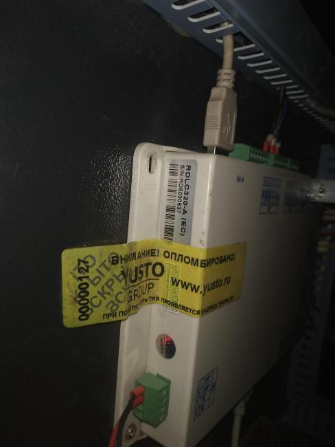

Контроллер какой?
Как посмотреть? Могу внутренности отснять.
Прсмотрел.
Rdlc320-a

Контроллер, это будет коробка, в которую воткнуто больше всего проводов .. )
Как правило, расположена справа, если стоять лицом к станку. Снять боковую панель и посмотреть.

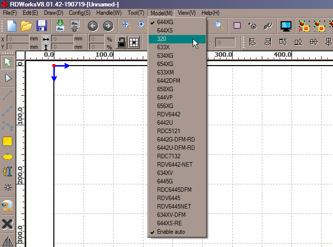

старая руида, должна работать на версиях Rdcam 5 и 6, ну и естественно плагин к корелу тоже скорее всего не выше 6ой версии, хотя пробуйте здесь скачать дрова и любую прогу рд, всё может быть.
Некоторые версии RDLC320 работают и на RDCam 8 ... надо проверять.
По крайней мере этот контроллер присутствует в списке поддерживаемых моделей.

Это и есть линейка RDCam.
Начни с последней версии 8.01.42. Если не взлетит, накати 6.01.44, на ней точно пойдёт .. )
Спасибо. Буду пробовать.
