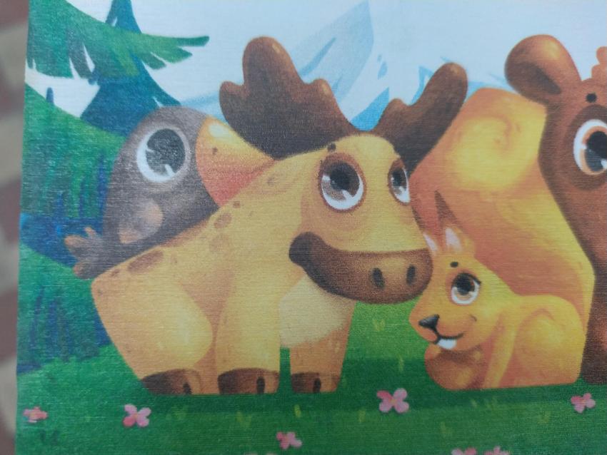

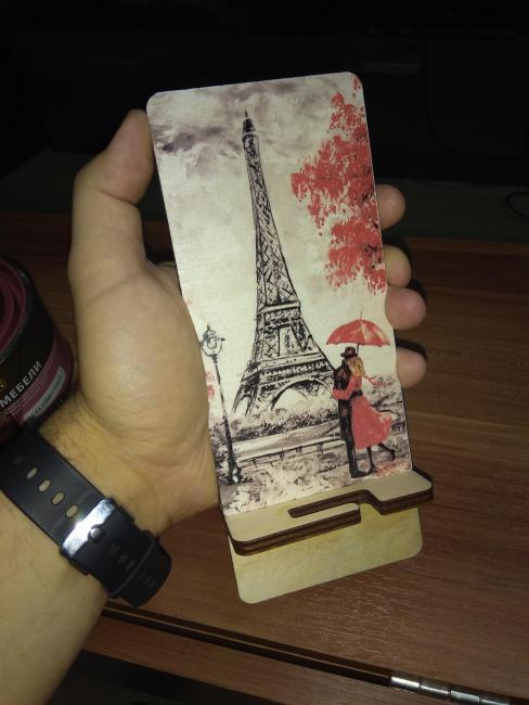

Пока лучшая резкость, которой мне удалось добиться. Насыщенность фото не передает из-за освещения. Размер лося примерно 4х4 см. Печать пигментом в 4 цвета по акриловой эмали без закрепления изображения.
Изменено пользователем Ивангай
1 час назад, Ивангай сказал:
Спасибо, но, увы, для меня это брак (наплыв тёмных на светлые участки).
5 часов назад, Ивангай сказал:
И вы хотите сказать что если провести пальцем по изображению, оно не смазывается?
Согласен, но в открытых источниках информации по правильной подготовке поверхности нет.
03.03.2020 в 21:58, Евгений К. сказал:
оно не смазывается
Смазывается сразу после нанесения. Потом высыхает.
Скажу лишь, что я не предлагаю способ груниования, более того, не настаиваю на том, что он лучший, а наоборот хочу узнать, кто как делает.
Исходные данные у меня: принтер Роспринтер на базе l1800, пигментные чернила инктек (4 цвета), в настройках акрорипа стоит 25% на каждый цвет.

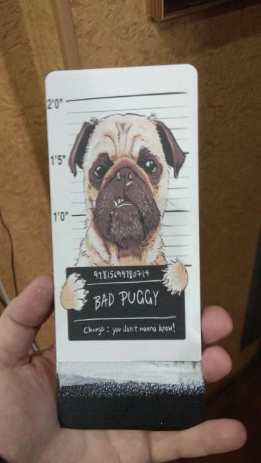

Без лака будет не так ярко и верхний слой немного смазывается, возможно надо меньше чернил использовать. Покрытие можно поцарапать, лак защитит. Вот для наглядного примера, изделие без лака, один слой, два слоя.
12 часов назад, Ottoprint сказал:
