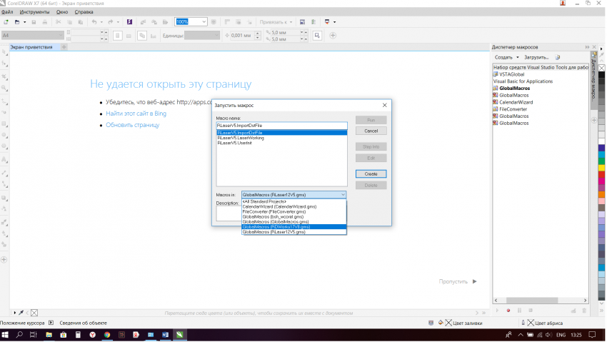

Установил Coreldraw x7 64-x, винда стоит 10 64-х. поставил RDworks_v8.01.28 И стала появляться такая проблема! (Ошибка компиляции скрытого модуля: RlaserV5. Эта ошибка обычно возникает, когда код несовместим с версией, платформой или архитектурой этого приложения. Нажмите «Справка» для получения информации о том, как исправить эту ошибку)  В коде указанного модуля есть ошибка компиляции, но она не может быть отображена, потому что проект защищен.
Снимите защиту с проекта и снова запустите код, чтобы просмотреть ошибку.
Где я могу снять эту галочку защиты, и как это сделать если это окошко мешает, постоянно выскакивает а потом закрывает Корел...(((
Я уже пробовал через Корел лазер заходить, все равно выскакивает!
Меняю RLaserV5 на RDworks_v8  И все тоже самое!(((
