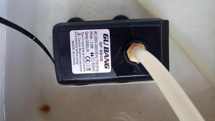

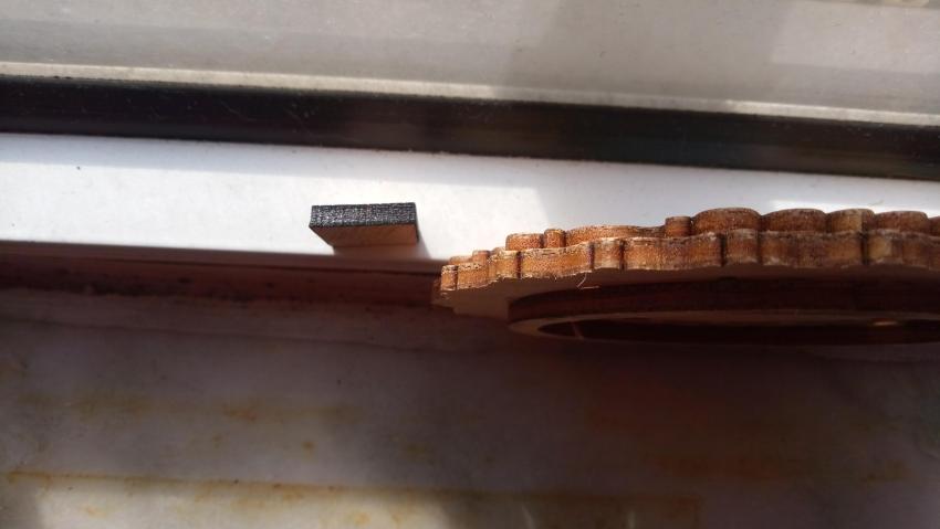

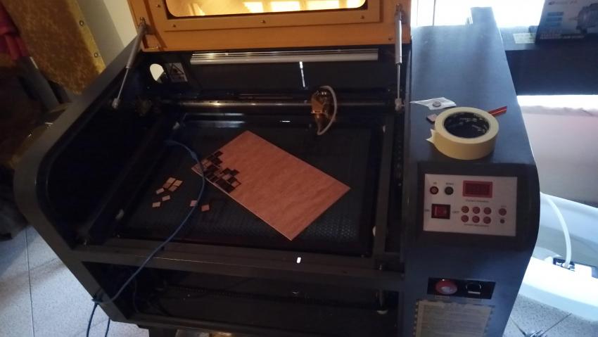

Суть вопрос в чем, купил китайский станок WR 4060 , как я его не крутил и не настраивал его получается черная обугленная кромка фанеры 3мм.
В чем может быть беда и как это исправить\?
Может что то заменить надо из деталей?

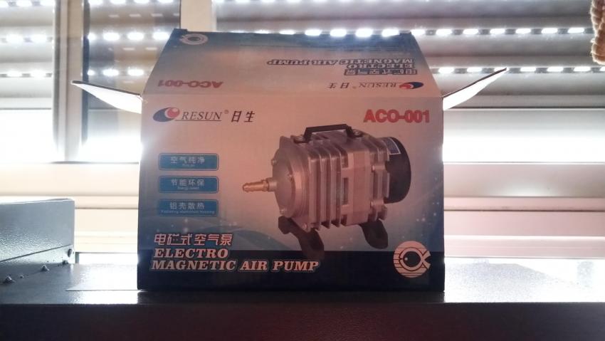

Водяная помпа и компрессор стоковые.
Фото прилагаю, хотелось бы получит рез как детали справа

Артём, если юстировку правильно сделал и знаешь точно своё фокусное расстояние, то помочь тебе может только хороший поток воздуха, на этом компрессоре дела не будет
  • Upvote 3
Это, точно.
А еще кромка вполне себе может зависеть от качества самой фанеры.
