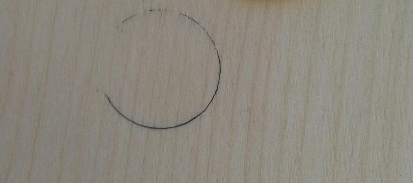

Всех приветствую!
Купил китайца, 4040 50Вт М2. Отюстировал! Гравирует четко, но никак не могу заставить резать фанеру. Одну фанеру режет, вернее почти прорезает фото ниже, другую фанеру даже так не может. Мощность 55%, скорость 2мм/с. Быстрее не прорезает. Ещё один нюанс по факту самая большая мощность резки именно 55%. Увеличение мощности не приводит ни к чему, а даже мне кажется снижает. Может это чем то поможет, трубка разжигается только на 9%  но луча как такового нет. с 10 % начинается.
Начнем с малого... Фанера какая? Сколько толщина?
3мм 1 сорт берёза
Фанера 3 мм из леруамерлен вообще не прожигается. С оргстеклом 3мм тоже плохо, максимум до середины режет

Если с юстировкой, фокусным расстоянием, линзой и зеркалами всё в норме, значит трубка скорее всего севшая.
Так она новая! А с режимами почему такие странности?
с режимами как раз всё в порядке, а вот с юстировкой сомневаюсь, каждый второй с такой проблемой почему то уверен что с оптикой всё гуд
в крайних точках лазер жгет в одну и туже точку. луч четко по центру сопла выходит

Да, и еще в первом сообщении только обратная сторона реза. А верхняя? Мнится мне, что там ширина реза миллиметр и нагара полкруга.
Ну да, есть нагар из-за маленькой скорости. Когда быстро, линия тоненькая, но не прожигает

Туда же. Проверял крайние и среднюю точку

Пробовал на разных расстояниях. Но всё таки самое оптимальное, по калибру-фокуса что шёл в комплекте с гравёром

Пробовал на разных расстояниях. Но всё таки самое оптимальное, по калибру-фокуса что шёл в комплекте с гравёром. Заметил, что самая высокая мощности луча при установке примерно 55%. Бумагу прорезает при 10% в любой из 4 крайних точек, ниже 9,5 процентов мощности никакого выхода лазера даже на бумаге не видно.

То что она новая не означает что хорошая. Какая мода у трубки при разных % ?  Мне со станком 2030 пришла одна что уже сразу ни резала ничего нормально.
