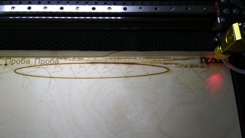

Только что, начинающий сказал:
по оси x на половине поля которая ближе к концевикам гравирует хорошо а когда изображение выходит или находится на правой половине рабочего поля то гравировка конкретно сбивается по оси x или вообще выжигает какие то точки .
подскажите в чем может быть дело , ремень натянут , думаю тут дело в настройках или проге
ремень должен быть свободен на таких станках и уменьшить скорость!!!
Сейчас правая половина поля не гравируется , но режет в любом месте , что случилось с гравировкой , 2 дня назад я гравировал и вырезал в правом нижнем углу а сейчас только с резкой все хорошо
Ремень сейчас ослаблю
Проблема не решена , станок может гравернуть половину изображения и тормознуть на секунду с каким то электронным писком и начать сбоить , дёргаться и жеч точки в произвольных местах
слишком большой файл или хреновый щнур юсби
Сегодня сделал пару магнитов по одному все хорошо , а потом поставил группу и после небольшого промежутка времени пошел сбой.
Видео покажите. А пока предполагаю мигающий обрыв по оси Х или заедание каретки.
Там происходит на то что бы сдвиг , а просто на правой стороне поля происходит сбой , и лазел не загорается и голова дёргается как в припадке
думаю ремни перетянуты по иксу, если не ремни то направляющая кривая, движку не хватает мощи , добавить её на м2 нельзя, уменьшить скорость до 250 хотя бы, прочистить направляющую и смазать
ремень ослабил как вы и говорили до этого , дело в том что бывает и граверует по всему полю но очень редко , вчера 2 ряда по всей ширине поля сделал без проблем а сегодня на половине первого ряда начал сбоить
скорость на этих станках должна быть не большой, жвижки не тянут, любое  самое малое искривление направляющей, или грязь или перетяг ремней, всё это приводит этим скачкам, голова при выключеном питании должна очень легко передвигаться
тогда если это механическая проблема тогда почему лазер не гравирует , пусть со смещеним но он должен работать или это взаимосвязанно ?
просто смещение идет не только по x но и по y но не такое сильное , а иногда вместо гравировки просто ходит по x почти от края до края чертит полосу и местами останавливается и прожигает точки
Не учёл ) возможно мозги слетели или просто нет заземления, где то что то коротит
а заземление на этот сбой может повлиять ? в здании есть заземление но сомнительное , на включенном станке пробовали снимать и ставить заземление и на это реагировала голова , начинала перемещаться по полю
обязательно заземлить если такие приколы
завтра соорудим своё заземление и о результате расскажу ) хорошо бы дело было в нем
добрый день , сегодня подцепили заземление к вкопанной в землю рельсе , отработали часа 3 и никаких сбоев не было , в понедельник забьем все поле фигурками и попробуем гравирнуть .результат сообщу
жду
сегодня с утра и до вечера гравировал в любом месте , все поле заполнял и тоже все хорошо , потом поехал на обед и массу снял так как она временная для пробы и мешает другим , после обеда вернули все на место и попробовали ещё , начался сбой прям сразу , пошли проверили массу перекрутили по новой , вроде заработало , во все поле не гравировали на в правой стороне поля рисунок получился .
 в скором времени должны переехать на постоянное место , как там запустимся тогда можно будет точно судить , в массе дело или нет.
добрый день , пока вроде все работает нормально , сбоев сильных небыло , иногда при гравировки в возле правой стороны поля происходит сдвиг изображения примерно на 1 см и дальше норм гравирует , думаю что сильно ослабил ремень , надо проверить это.
ещё один вопрос интересует , немного модернизировали систему охлаждения трубки , у нас все штатное , канистра 30 л с водой в которой утоплена помпа , средняя температура была от 22 и при работе ползла вверх но мы не давали подняться выше 24 . сейчас мы на обратку поставили радиатор от холодильника с дифузором и вертушком поместив конструкцию к приоткрытому окну , температура воды после этого стала 7-8 градусов , резать стал ещё веселее .
вопрос ! ни приведет ли подобная температура к выходу из строя трубки ? читал я одну статью про то что чем меньше температура хладогента тем лучше , даже в минусовые температуры угоняли . кто что может сказать по этому поводу ?
главное не заморозить , старайтесь в пределах 15-20 гр держать,, смотрите на трубу что бы не потела, иначе начнёт пробивать.
