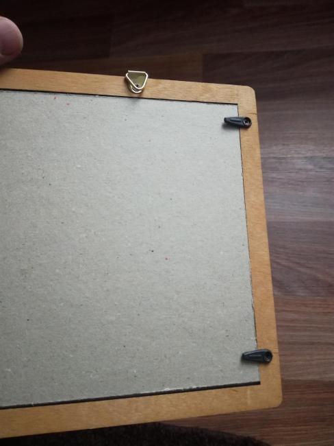

Можно фото увидеть сзади фоторамки готовой?
После Пэт пленки по периметру для зазора под фото - двусторонним скотчем на вспененной основе?
задник на фоторамке из какого материала делаете? 3мм фанеры очень толсто получится.
Задник обычный картон 1-1.5 мм, на подставке таких не делаю как на вашем фото, клиент не просит. Но у меня стекло везде на рамках 2 мм, овальные рамки очень редки, а простые прямоугольные или круглые вырезается из стекла на стеклорезке, по цене у меня что стекло что Пэт выходит, клиент хочет чтобы было именно стекло, как положено на фоторамках. А как говорится, желание клиента закон.
Это двухслойная конструкция? Из фанеры лицевая часть + рамка, а  внутрь стекло, фото и картон? То что петля  снаружи рамки, устраивает видимо клиента?  потайные пластинки для подвешивания рамки не используете?
3 часа назад, 4elovek сказал:
лицо 6 мм, задник 4мм, внутрь все остальное. а почему должно не устраивать? удобно размечать куда шурупы крутить, или же натянуть леску и вообще на один шуруп повесить и петли кстати легко прячутся если их закрутить ниже. о потайных как то даже и не задумывался, никто не спрашивал
