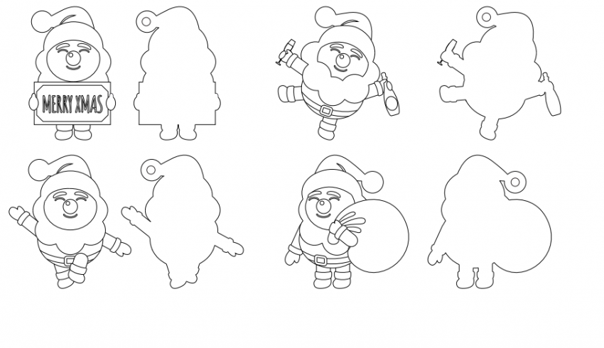

Какой алгоритм работы с подобными макетами в RDworks?
Понятно, что слева ряд гравировки а с права резки. Как после гравировки смешать шаблон для резки?

А зачем вам что то совмещать? Если я правильно понимаю, то тут, во-первых, можно один слой на другой наложить, сделав разными цветами и вырезать и гравировать одновременно.
А во-вторых, если так не хочется, то не проще ли вырезать несколько заготовок, потом на бумаге или картоне сделать трафарет, в который будут эти детальки вкладываться и гравироваться?

С шаблонами думаю слишком усложняется процесс. Я и думал, почему сразу нельзя в кореле совмещенными делать линии реза и гравировки, зачем разносят их. RDworks видит совмещенные линии нормально. Единственное, чтобы гравировка по краю не была в пустую, ведь ее потом рез может съесть, наверное следует контур реза на пару мм расширить от границ гравировки.

Дело даже не в том, что гравировать будет впустую. Попробуйте совместить гравировку и рез посмотреть как получится. А потом сделайте линию реза на расстоянии 1-2мм от гравировки - так, мне кажется, будет смотреться лучше.

 Если на потоке то за шаблон Вы не правы, так как бывают случаи скрытых дефектов фанеры и выбрасывать  только вырезаную но ещё не гравированую заготовку дешевле. Плюс ещё в том что  скопившиеся полуотходы на такие не большие изделия,  пойдут в дело аж бегом. И так, нарезав из чево попало заготовок, лепим шаблон на енное количество посадочных мест и делаем гравировку.
 По корелу -  просто сделать контур другим цветом на пару милиметров, а в ворке контуру назначить резку.

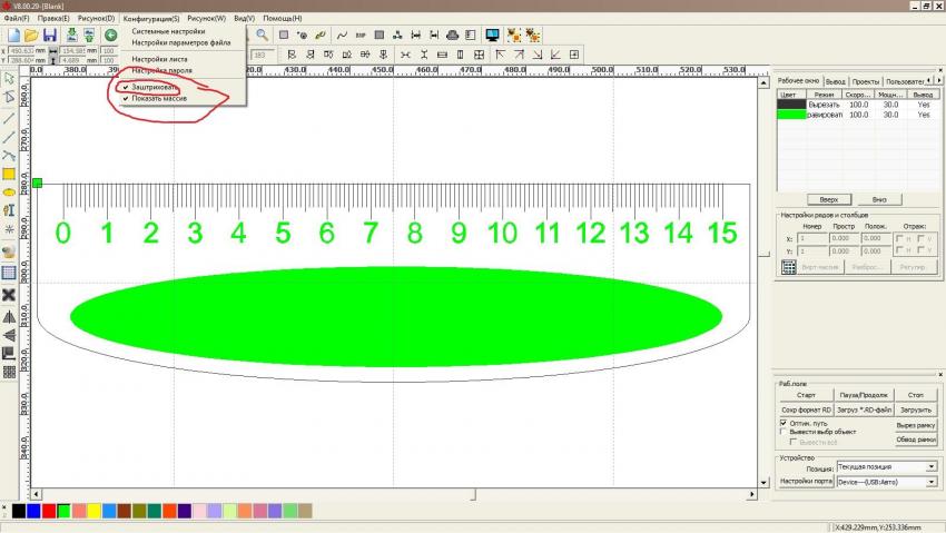

Что бы было понятно в проге где гравировка, а где резка, поставьте галочку как на фото
