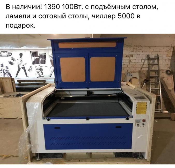

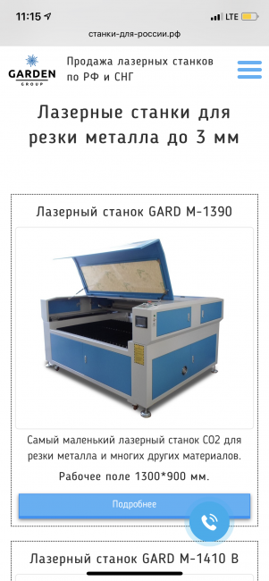

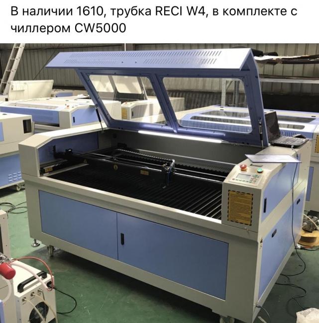

Здравствуйте! Помогите выбрать станок laserznak 1390 (мощность 100Вт) или 1610 это китайский  или Gard M-1390 (производитель Россия)?
Фото станков внизу
Хотим изготавливать сувениры, рамки, ключницы и т.д.
Буду очень признательна за Советы!
только не ведитесь на "..для резки металла.."

Требования то напишите и бюджет.
Ну и если строго лишь между этими, то нужны фото основных узлов и характеристики. По внешнему виду станки не выбирают.

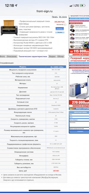

Бюджет 350-400000₽.

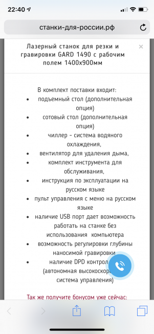

Характеристики знаю только станка Gard m 1390

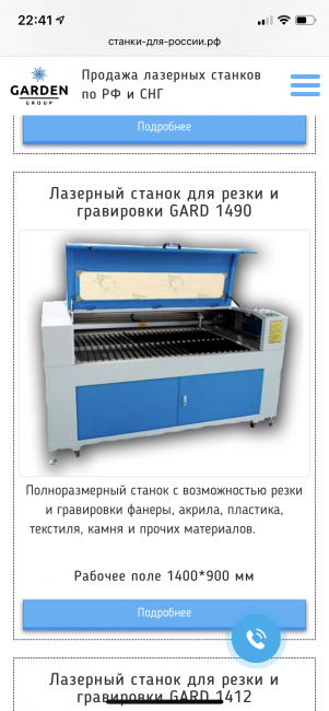

Есть у них ещё такой станок Gard 1490. Подскажите какой лучше)))
попросите у продавцов список комплектующих из чего собраны станоки
какой фирмы "лампа" и т.д. и т.п. все компоненты
Имхо, фуфло что то что то.

Алеся, если рамки , ключницы - тот который по металлу Вам не нужен. "Gard" -китайский станок, не Россия.
А дальше, мое ИМХО. ВЫ в Подольске ,так берите станок в Москве или где то рядом. Предложений море.

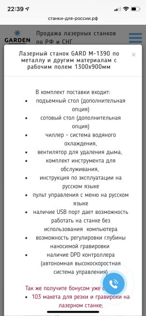

А, как думаете этот станок хороший?
1 час назад, Алеся сказал:
нормальный станок
обратите внимание в описании "Фреоновый чиллер SW-5200"
а в спецификации SW-3000, не фреоновый
По описанию вроде ничего, но по чиллеру нужно внимательно смотреть, уже писали выше. Реклаб что советуют вполне вариант хороший, но как описано в обзоре, скорее для тех кто уже работал и понимает что ему нужно, цену к сожалению не знаю, на сайте нужно смотреть. Если по цене потянете лучше взять его и работать долго и счастливо
