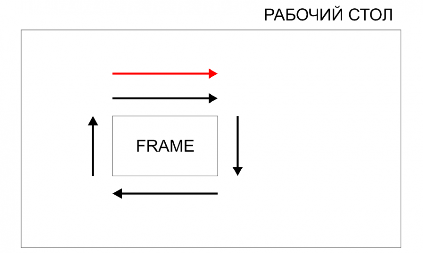

Пришел новый станок Rabbit если на ошибаюсь на этом контролере, после первых тестовых запусков заметил что пройдя периметр будущей резки  (кнопка Frame, она же Test) делается лишний один проход по Y. Что это за поведение такое и где лечится?

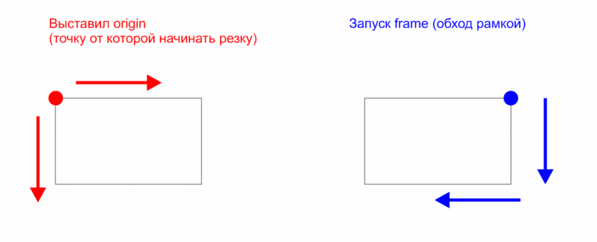

Разобрался с лишним проходом (записывай limoz). Точка старта резки выбирается в моем случае по верхнему левому углу, а обход рамкой начинается почему то с правого верхнего. В итоге получается я выставился в верхний левый, нажал frame и голова на холостом ходу несется в правый верхний что бы начать очерчивать, а я принимал это уже за проход рамкой. Вопрос где это настраивается, что бы frame начинался с левого верхнего угла?

В 22.09.2018 в 00:51, Ryoji сказал:
Здравствуйте, и как это поменять, имею ввиду чтобы начертить frame не вниз и влево, как на синем рисунке  а вверх и влево?
