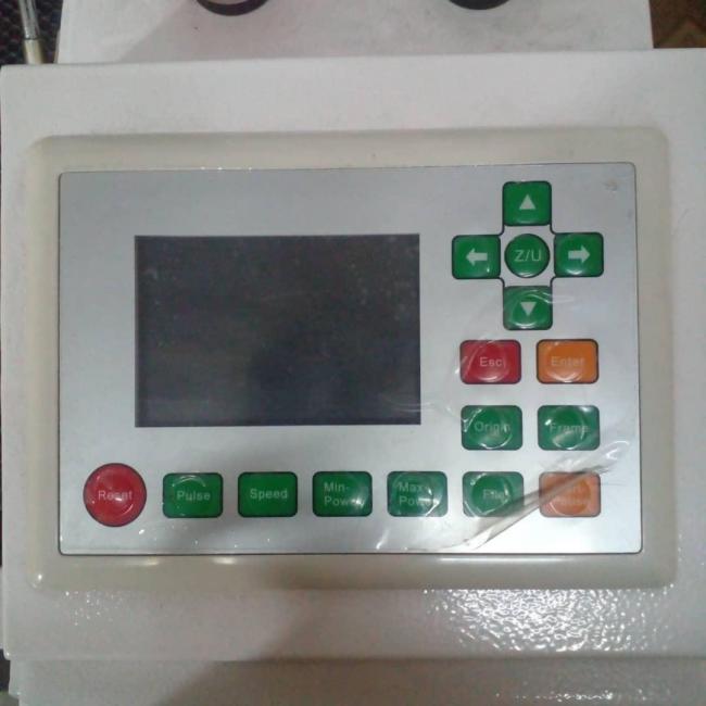

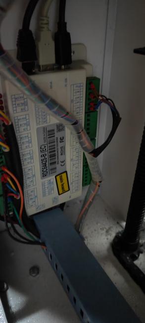

Добрый день, кто нибудь поможеть мне я не могу rdworks соединить с станком помогите пожалуйста модель станка прикреплю Фото
3 минуты назад, kulmatov сказал:
Фото контроллера или панели конроллера?
3 минуты назад, Dan сказал:
Это где можно взять?

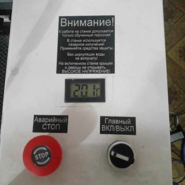

43 минуты назад, kulmatov сказал:
Эээээ ...

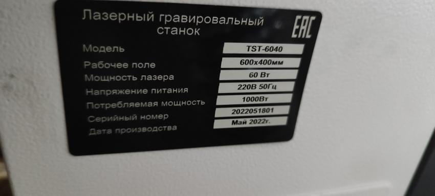

А фото станка можно?
5 часов назад, Dan сказал:
Эээээ ...
19 минут назад, kulmatov сказал:
RDC6442S/G

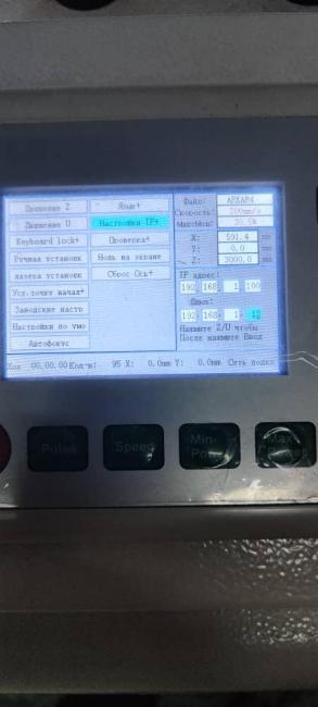

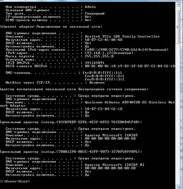

Поехали по Lan соединению - кабель USB вынуть из контроллера.
Покажите ip настройки контроллера и сетевой карты компа.
А лучше открыть окно командной строки и выполнить там команду ipconfig -all  и скинуть сюда её результат.
1 минуту назад, Dan сказал:
Ок, завтра выложу фото , спасибо
15 часов назад, kulmatov сказал:
Доброе времени суток, выложил то что по просили, жду ответа
18 минут назад, kulmatov сказал:

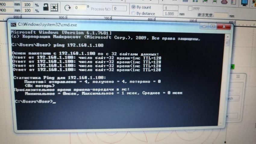

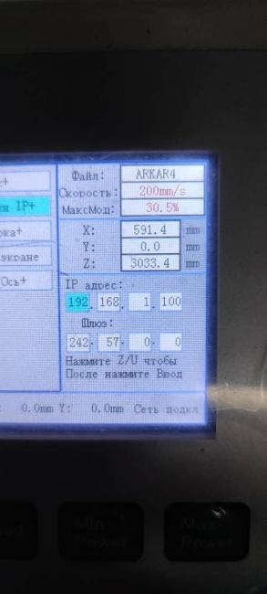

В контроллере в качестве шлюза укажите ip компа .. ), ибо ответы он будет посылать в никуда.
И пропингуйте станок командой ping 192.168.1.100.
Что получилось?
16 минут назад, Dan сказал:
Что получилось?
7 минут назад, kulmatov сказал:
Прекрасно.
Открываем RD, прописываем там ip станка и в бой.

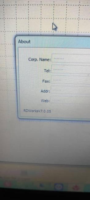

kulmatov , что у вас за версия RD? .. )
Установите нормальную версию.
Хотя бы эту:
Только что, Dan сказал:
7
2 минуты назад, kulmatov сказал:
7
На сколько я помню, она не понимает контроллер 6442.
Кто вам её посоветовал?
Раньше с этим работали
