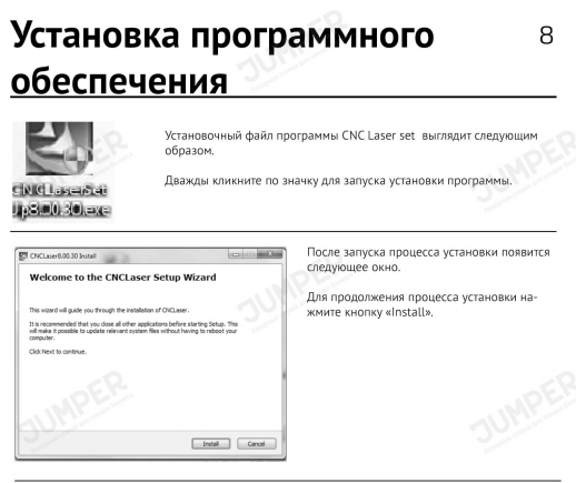

image.png.cf3c3cd005c77093bfd6fd54158c925f.pngговорят что только через эту программу будет работать,скрин с инструкции с лазера,не как не могу найти эту программу
19 минут назад, artcity_grozny сказал:
CNCLaserSetUp8.00.30 С русификатором .. Аналог версии 6.00.44

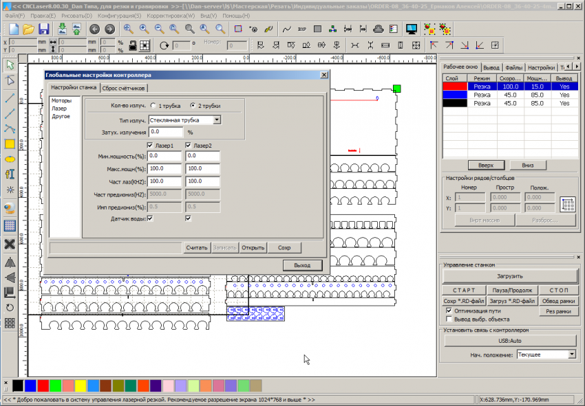

После установки и русификации должна выглядеть так:
Русификатор ещё древний, сильно недопиленный,  имеются ошибки и неточности.

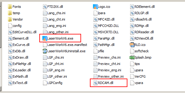

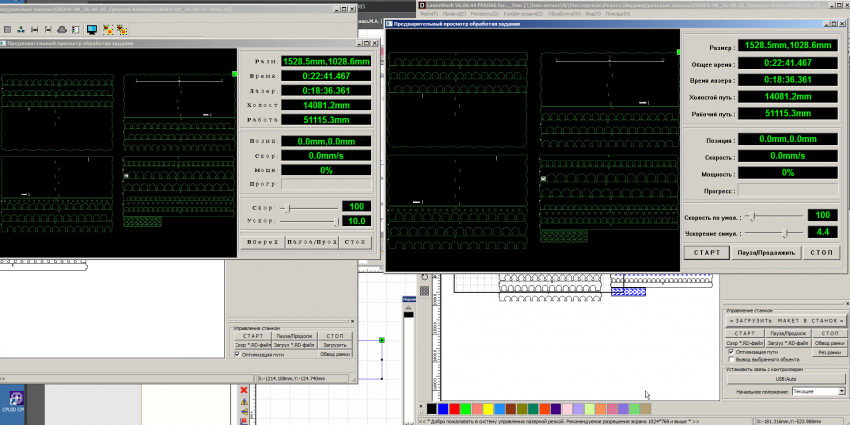

:wacko::wacko:  RDWorks чистой воды. И я таки трижды уверен, что когда я смотрел Jumper он таки именно из обычной RDWorks V6 работал...
Ладно, походу что-то поменялось... Интересно, файлы RDWorks 6 версии будет ли открывать :D
8 часов назад, PavelK сказал:

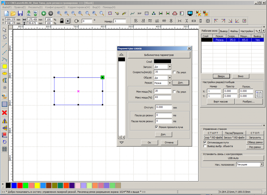

Да, это самый обычный RD, и сильно напоминает V6, за что говорит и само название экзэшника. Файлы от V6 открывает, и наоборот.
Набор файлов в корне .. )))

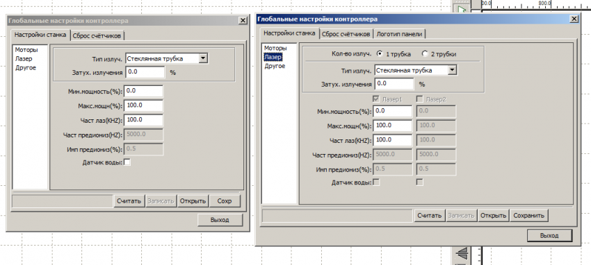

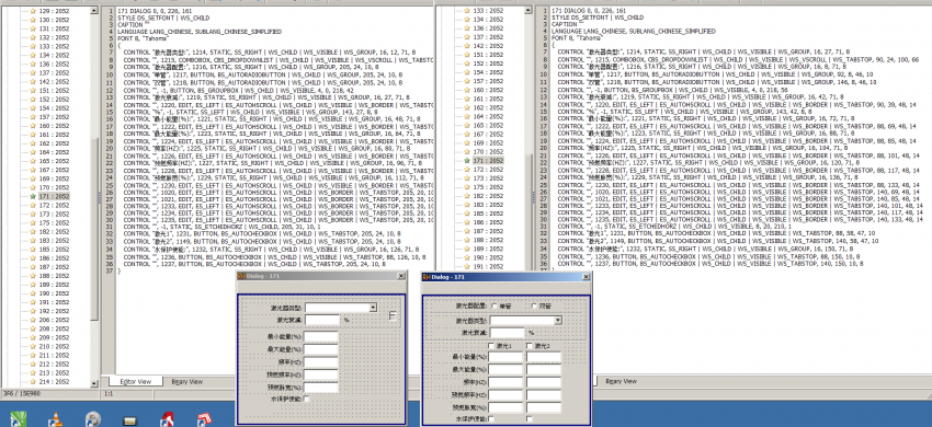

Не, ну, можно это всё безобразие подправить и сделать вменяемую локализацию, как на последних версиях, ибо тут достаточно скопировать уже готовые правленные ресурсы с переводами ... )))
Даже если галопом пробежаться по ресурсам, мы видим точную копию, но у CNCLaser тупо скрыта часть менюх, которая для данного контроллера не требуется .. :D
Тупо перезалил все диалоги. А функционал то поддерживается .. )))
PavelK , надо будет тебе в файло залить локализованную версию на этот контроллер. Народ то, вон, юзает .. )

CNCLaser8.00.30_full_RUS_Reklab.exe
13 часов назад, artcity_grozny сказал:
надо надо,таких как я не мало кто пользуется таким лазером
Таки я погнул его немного .. ))))
Починил, что заметил .. ))))
5 часов назад, Dan сказал:
