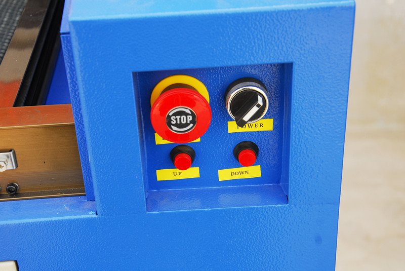

Здравствуйте. Подскажите в чем может быть дело. Станок китаец плата управления M2 NANO, перестала работать кнопка тест на пульте ну то есть её нажимаешь загорается лампочка лазер и всё ничего не происходит, кнопки мощности работают нормально. При нажатии кнопки тест на блоке питания лазер работает. Корел лазер  станок видит.
1 Выключатель излучения (Power)
2 Датчик протока
  • Upvote 2
Спасибо, датчик потока
