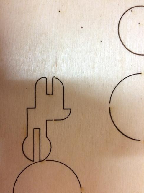

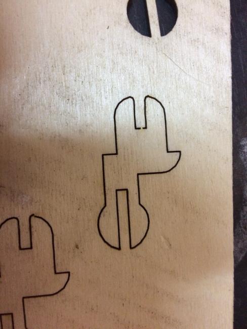

Столкнулся с такой проблемой. Периодически не стыкуются начало и конец реза. Причем именно периодически. Ниже прикреплены файлы с резом одной и той-же детали в одном и том же месте. (Смотреть на самый верх детали) В чем может быть проблема?
Станок - китаец. Перебрал всю механику. Ремни. Зеркала. Юстировку. Грешу разве что на заедание роликов....

До этого поста перечитал все темы. Исключил юстировку. Геометрию. Заедание и пропуск шагов.
Одно и то же место. одна и та же деталь. Может дорезать и сойтись точка, может нет. Деталь перерисовывал. Задавал разные начало и конец детали. Эффект один и тот же.
Причем следующую деталь режет в правильном месте...

Станок китайский 6040, материнка м2, Год в эксплуатации. Такая штука появилась когда режу мелкие детали. На больших все четко...

Смотрите шестерни на валах! Я тоже думал что все проверил, а оказалось одна болталась! Затянул и все стало ровно! Хотя перебрал ВЕСЬ станок целиком и с идеальной юстировкой
Вот на левой у меня было не затянуто в итоге
Спасибо, за информацию! Сегодня посмотрю
Подтянул, проверил... Увы все так же)
Думаю нужно посмотреть в сторону софта. Подскажите, а материнки м2 кроме corellaser еще с чемнить дружат?
В общем дела такие. Ось Y исключаем. Смещение происходит чисто по X. причем.
1. Недорез виден больше в  правой части  рабочей области
2. При движении головки слева на право - все ок. при движении справа на лево - головка недоходит на ~ 0.2 мм.
Все перепробовал. Подскажите. куда копать....

Проблема решилась заменой механики станка, чуть позже думаю выложу в раздел самоделки как было и как стало)
