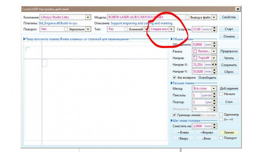

Работаем на станке с платой M2 с corellaser.
У CorelLaser сбились настройки, теперь для того чтобы корректно что-то выгравировить и порезать нужно гравировку отзеркалить, а рез не зеркалить и перевернуть в корел лазер на 180 градусов. Переустанавливать корел лазер с удалением всех файлов из папки корел лазер пробовали. По настройкам вроде все сделали так же как было раньше. Как снова сделать все нормально?
