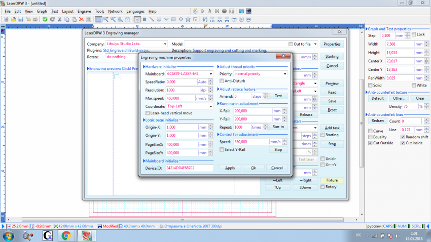

Всем привет. При граверовке на этой проге лазер двигается, но не граверует. Подскажите в чем проблема?

Мощность лазера выставлена. Превью квадрат он гравирует, но рисунки, даже самый простой не гравирует. Просто шлейф двигается, но луча нет. Подскажите где я ошибся

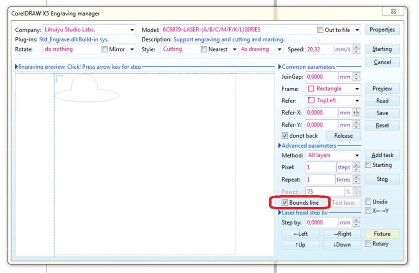

Он любые фигуры из Превью гравирует или режет, не понятно. Но рисунки не гравирует. Шлейф двигается, но не гравирует.

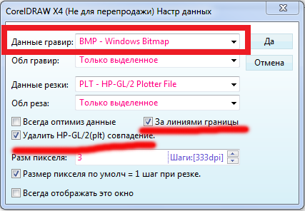

А в данные гравир , что написано?
А резка идет?
