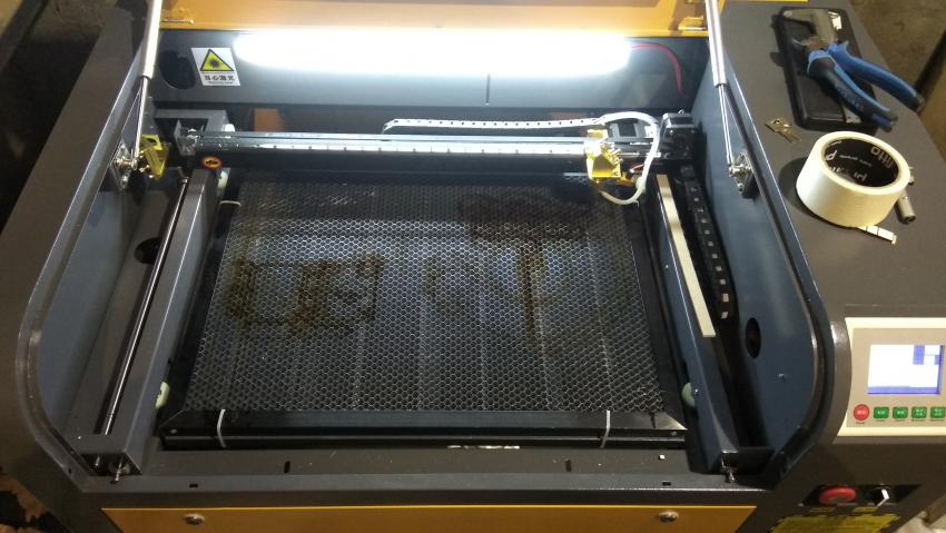

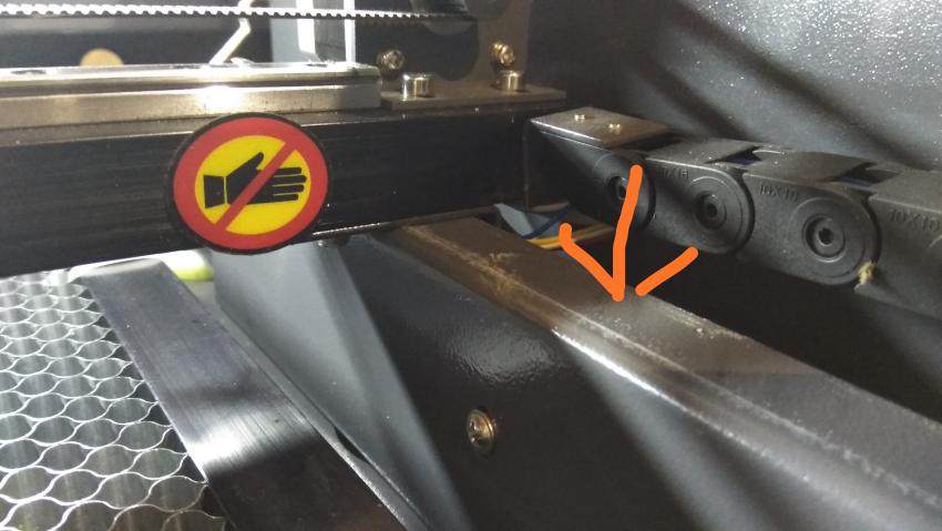

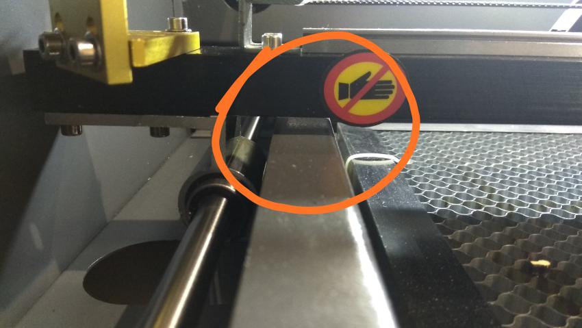

Приехал китайский станок. 600х400 50w.
Правая сторона болтается как хочет. Так и задумано китайцем или это можно отремонтировать?
Также попутно вопрос про линзу 12мм - менять на 20мм или нет?
Высоковольтный блок питания иногда пищит на мощности больше 60. Под замену или ремонтируется?

сочувствую...но работать будет

Мне не понятно как должна крепиться правая сторона.
Только что, MisterTwister сказал:
Есть более конструктивный ответ?
это самая не дорогая конструкция станка, но думаю не нужно ничего переделывать, а вот с блоком не понятка,  возможно пробой катушки

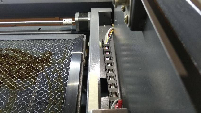

1 час назад, MisterTwister сказал:
А там что, вообще направляющей нет? Ремень то хоть есть? Поднатяните ремень.

лет пять назад такие станки были очень распространены - с одной направляющей, месяц назад видел такой с полем 1000*800, ничё работает, на больших скоростях его гонять не нужно особенно при резке

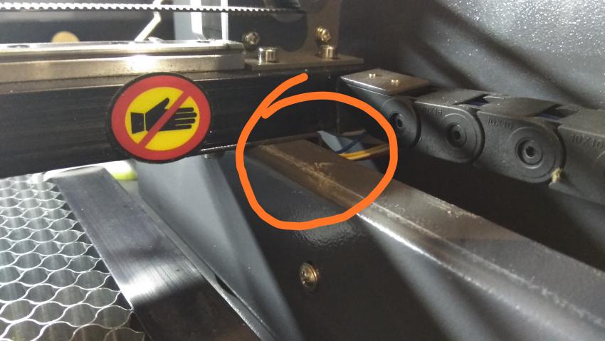

Направляющей нет. Фотки скину завтра. Ремень есть.
Пока между корпусом станка и осью Y положил длинную прямоугольную фанерку. По ней скользит.

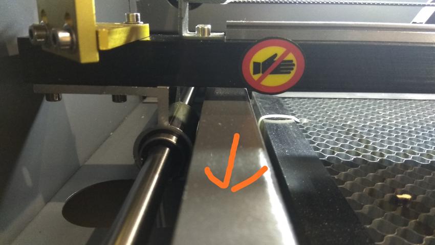

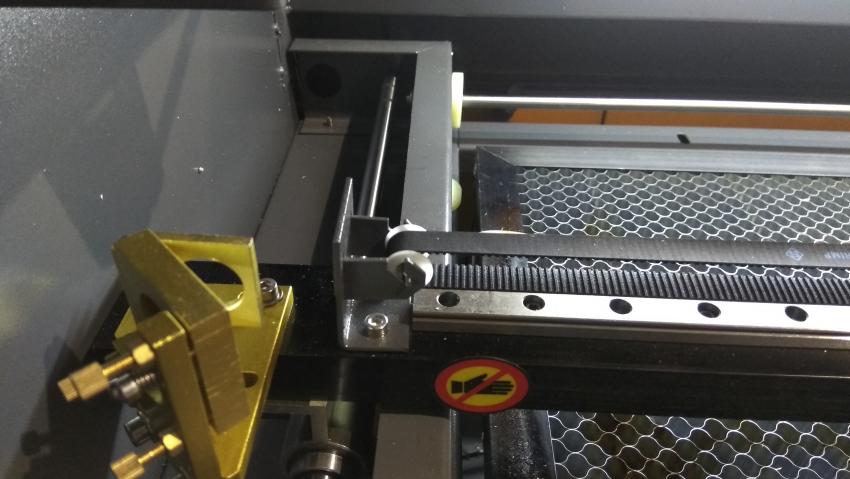

Какие рельсы лучше купить и можно ли их поставить на места отмеченые стрелочками? (Длинна хода ~500мм)
Теоритически можно - практически врятли имеет смысл.
Направляющая Hiwin HG 15, по чертежам проверьте, что бы высота от низа рельса до верха каретки была в пределах, в которых может регулироваться первое зеркало и высота трубки.
Если HG высоковаты, то смотреть серию WE.

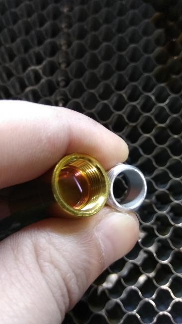

Также нет уплотнительной резинки у линзы. Критично?
Изменено пользователем MisterTwister
Сами поставьте колечко диаметру.
