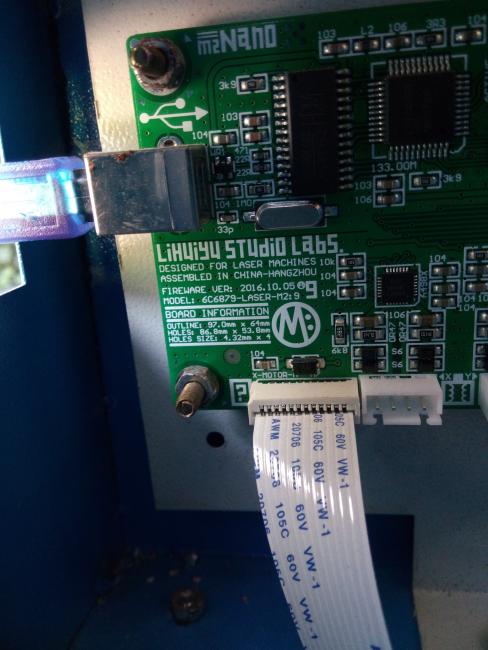

Помогите определить ID материнки в станке 6C6879-LASER-M2

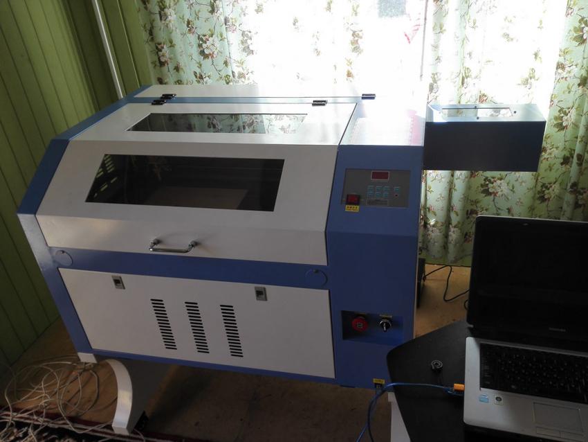

Впервые запускаю гравер.Китайцы говорят что все настраивали. в трубе были капли воды. Все подключил, вода-воздух-земля-огонь есть. Прожег точку. Когда отправляю на резку или гравировку, снизу справа выпадает окно что неправильный номер устройства.

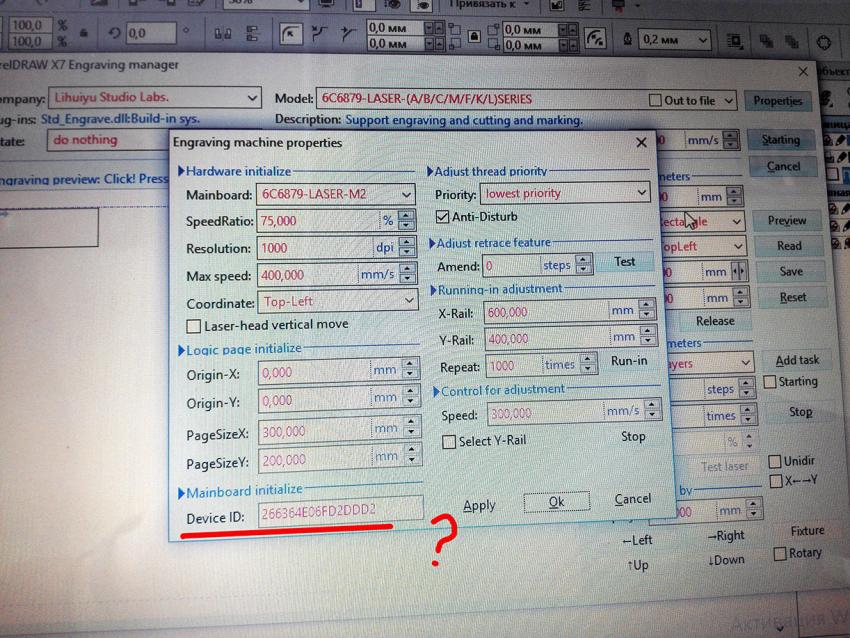

Переустановил корел лазер 2013.02, в другую папку на всякий случай, не помогло, на китайском диске шли свои сеттинги.ини, залил их в корел лазер, ничего не изменилось. когда отправляю в работу, то вылезает окно  (первое фото), если нажму ОК, то оно просто пропадает и ничего не происходит.

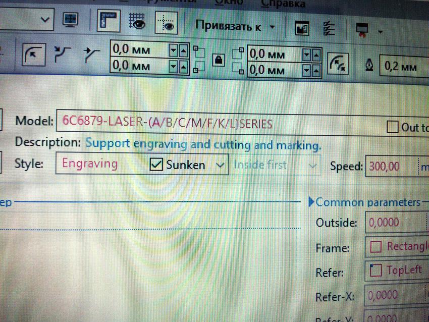

Модель материнки выставлена правильно.
Помогите определить в чем проблема, как найти персональный ИД материнки, я конечно буду писать китайцам, но это наверняка дольше и атк сложно общаться на английском когда ни он ни я его не знаем.

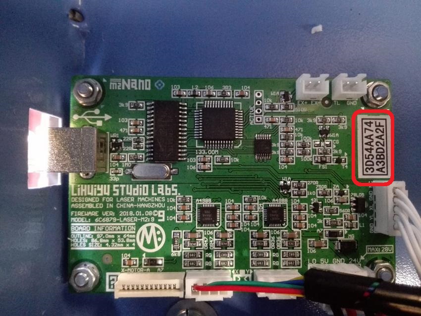

ухуху!как быстро и точно! Спасибо большое! Поехал на дачу!

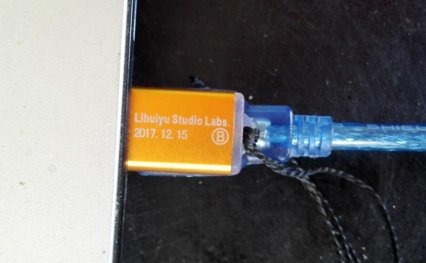

Здравствуйте. Вы уж изините если не туда пишу. Увидел здесь такую же плату как и у меня) Ноут не видит устройство. Есть ключ на флешке и всё, больше нет никаких дисков с драйверами.  Загрузил CorelDraw и CorelLaser. Corellaser загружается но я эго нигде немогу найти. Может проблема в том что CorelDraw x7? Подскажите пожалуйста куда копать? Может какой специальный драйвер нужен? Спасибо.

Всмысле? Он устанавливается по умолчанию в "C:\Program Files (x86)\3WCAD\CorelLASER\...."  и должен создасться значёк на рабочем столе.
При запуске должен запускаться Корел, CorelLaser это плагин для него.
22 часа назад, An70 сказал:
CorelDraw x7?
У меня и на x6 и на x7-8 запускался. Скачайте оригинальную версию корела с официального сайта и переустановите не меняя настроек расположения, потом переустановите CorelLaser. Возможно сам CorelLaser слишком старый,  можно попробовать этот: http://reklab.ru/up/files2/11G/CorelLASER  2013.02.rar  (пароль: 1)

Спасибо за совет. Поставил другой Coel и все заработало)
