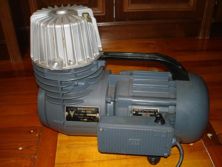

Здравствуйте форумчане. Помогите пожалуйста выбрать компрессор для СО2 лазера. труба 80 вт. Имеется 2 варианта. нижний   СО - 45 ( 50 литров в минуту и 3 атм.)
красный китаец Fengda AS-09  135 литров в минуту и Максимальное давление 3,5 Бар (50PSI)..  Планируется резка фанеры 4 - 6 мм и иногда гравировка

Спасибо. Сомнения были только в том не греется - ли он в работе сильно ? И не могу найти его режим работы и отдыха.
В 26.03.2018 в 19:01, Victor 68 сказал:
Греется нехило.  У меня он работал 8 часов, потом отдых на час.
Спасибо большое. Для меня этого времени вполне достаточно. Я вообще думал что около получаса работа и отдых
Здравствуйте форумчане. Возник ещё вопрос. У меня отверстие в сопле 4 мм. я сделал вставку и получилось 2 мм. Вот думаю - компрессор  Fengda AS-09 если будет дуть сквозь это 2 мм отверстие будет держать 2 - 3 атм или нет ? Компрессор пока не купил и вот выбираю . Нужно резать фанеру 6 мм. Объёмы небольшие но хочу получить край светлый а для этого рекомендуют побольше давление 2-3 атм. Я уже и отверстие уменьшил чтобы расход уменьшить. станок 80 вт. 600 х 400 поле

Доброго дня. Будет.
я взял для пруда,240 литров, есть и больше есть,доволен
