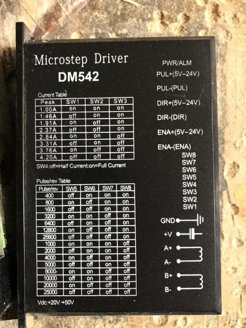

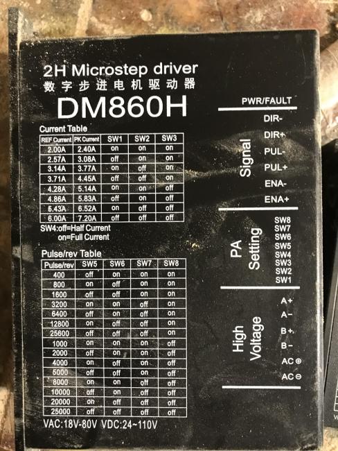

02.03.2025 в 15:49, vasa29 сказал:
1. открутить ШД и покатать оси на подклинивание
2 Посмотреть название ШД и узнать рабочий ток
3  Выставить на драйвере рекомендованный ток
4  Деление шага подобрать эмпирически
Как раз всё это и проделал.
оси не заклинивают. Каретки и винты брызгаю WDшкой, катаются как по маслу
Y Рабочий ток у ШД 5,6А. Выставлял переключателями близкий похожий - завывают. Выставил меньше -3,76А - работают болимений нормально
Деление подобрал как раз эмпирически. По слуху выбрал режим при котором они жужжат наиболее ненапряжно.
02.03.2025 в 16:17, Dan сказал:
Если поставлены эти драйверы, то входное напряжение на них желательно подавать 90-100 v постоянного тока.
Не путаем ускорение со скоростью - это есть совершенно разные параметры. А ещё есть очень важный параметр - стартовая скорость или рывок, как их ещё называют.
И потом, ускорение 2500 мм/с*с - на винтах - это очень дохрена!
Ну, и проверить всё, вышесказанное vasa29.
Вот я боюсь 90-100в. У меня есть блок питания на 70в. В какой-то момент мне показалось, что драйверу недостаточно этих моих 48 и я подцепил на него тот на 70. Из драйвера вышел красивый белый дым и он с тех пор со мной не разговаривает. Можно пусть они будут работать на 48-вольтовых блоках?
Ускорение и скорость я не путаю. 2500 - это скорость перемещения портала. Ускорения в НЦ-хе именно вот сейчас, когда он у меня под боком режет бук на скорости 2000мм/минуту
start-up feerdrate почему-то 0. Обычно всегда ставил 200-300. Ну да ладно, ездит вроде и пусть.
linear acceleration 500 mm/sec2
connection acceleration 800mm/sec2
Изменено пользователем Ваводя
